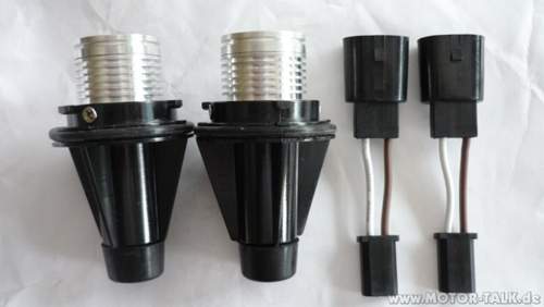

Hallo! Ich habe mir led,s für standlicht gekauft (ebay) kosten ca 28 euro, naja ich habe es gestern eingebaut war recht einfach aber es fiel mir auf das die unterschiedlich sind links weiss- gelblich und rechts schön weiss , siecht sch.... aus! Und nich was jedes mal wenn ich mich ins auto setze drehe zündung da sehe ich es funkelt - blinkt es links rechts abwechselnd etwa 5 sec!? Ist es so gewollt oder einfach billige sch... Die werd ich raus nehmen und ins auspuff stecken;-) also die frage soll ich jetzt andere bestellen die teuere sind oder kennt jemand welche die schön sind mein modell ist 1.2004  mit xenon danke in voraus!

Habe ich vieleicht was falsch gemacht , es sind adapterkabeln mit geliefert die habe ich nicht verbaut weill es direkt so gepasst hat einfach anstecken ich habe überlegt was die kabeln für eine funktion haben ? Nach lange suche kein passende gegenstück gefunden weis jemand was über diesen adapterkabeln?
Das Adapterkabeln ist für den E39 oder E46 und wird immer mit geliefert. Für den E60/61 nicht nötig wie Du selber schon festgestellt hast.
Alles klar danke Peter! Warum sind die nicht gleich weiss komisch oder?? Ein arbeits kollege hatt led rückleuchten ebenfalls von ebay verbaut , seine rückleuchten blinken auch und seitenblinker blitzen manchmal auch , da kann man nicht über qualität reden ebay zeug:-) es gibt aber sicher auch guten leds aber wie finde ich dieses?
Hast du die LEDs 100% richtig eingesteckt. Hatte ich auch mal - lag daran, dass die LEDs nicht richtig (Dichtung sieht man in eingebautem Zustand NICHT!) gesessen haben in der Fassung, sprich in der Aufnahme der Standlicht-Fassung.

Das Blinken ist die Kaltabfrage und ist normal. Ist bei mir auch so aber bei mir sind beide gleich hell.
siehe Bilder
LED Standlicht 17.02.2009
Also das blinken ist normal, dann werde ich noch mal nachsehen ob alles richtig sitzt ! Vielen dank

Das Aufblitzen wirst du immer haben bei LEDs... sowohl beim ersten Einschalten (Kaltabfrage) oder auch während der Fahrt (Warmabfrage). Diese Abfragen müssen rauscodiert werden. Ich finde es stört. Geht dann aber eine Leuchte kaputt, wird diese logischerweise im BC nicht mehr angezeigt.
Ich habe NSW, Standlicht, Kennzeichenbeleuchtung u. Rückleuchten auf LED und überall die Kalt- bzw. Warmabfrage rauscodiert.
