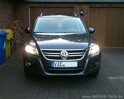

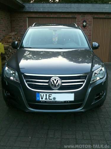

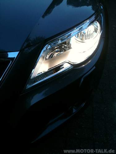

Hi, kein Thema, allerdings bin ich im Moment beruflich unterwegs und hab keine Kamera dabei. Schau dir mal in meinem Test das letzte Bild von der Front an. Da siehst du zumindest mal die LEDs tagsüber.
So, habe mich gestern abend mal versucht, aber leider ist es mir dank der bescheidenen iphone-Kamera nicht gelungen, ein paar aussagekräftige Bilder einzufangen.
Was auffällt ist, dass die Osram Nightbreaker+ zwar deutlich weißer leuchten als die Serienleuchtmittel, im direkten vergleich zu den LEDs aber dennoch einen deutlichen Gelbstich aufweisen.
Obwohl es die reinweißen sind, erzeugen die LEDs einen leichten Xenon-Effekt, allerdings deutlich dezenter als die ganzen Ebay-Leuchtmittel.
Daniel
Bild-1
