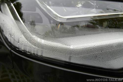

meine beiden LED, Austausch erfolgt auf Garantie...
Scheinwerfer-wasser-02
Scheinwerfer-wasser-06
Scheinwerfer-wasser-08
Dann kann man ja nur hoffen, dass die innerhalb der Garantiezeit absaufen 😁
Bei meinen LED ist wahrscheinlich das Steuergerät defekt, daher auch das sporadische Aufblenden
(ohne Aufforderung meinerseits, lieber Konvi, ganz von alleine 😉)
Wobei da ja eher die Gehäusekonstruktion mangelhaft war und kein (elektr.) defekt der LED`s vor lag ...
Ich möchte nicht wissen, was ein kompletter SW kostet samt Arbeitszeit für den Tausch. 😕
Aber zum Glück kann man ja 5 Jahre Garantie wählen ...
