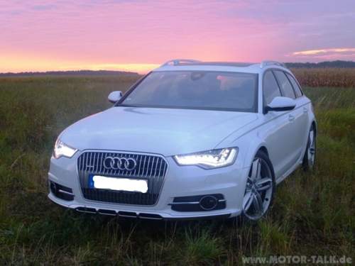

Hat denn mal wer nen Allroad mit Led und einen mit Xenon...???
Bilder wären schön
Hier ist einer mit LED
viele Grüße,
P1010139-kl
