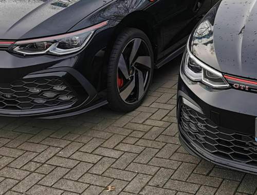

Also, mein Golf 8 mit Standard LED hat tatsächlich eine dynamische Leuchtweitenregulierung. Festgestellt beim Start des Motors in der Garage als die Scheinwerfer eine Art Check durchgeführt haben und einmal hoch und runter gingen..
IQ light hat einen roten Rand über dem Scheinwerfer.
@Klundi77 schrieb am 10. Dezember 2020 um 21:42:14 Uhr:
Ich bin mir jetzt nicht ganz sicher, aber ich habe ein Video gesehen, wo bei IQ.Light auch beim Start die Lichtpegel hin und her gingen.
Endlich sieht man mal den Unterschied.
Aber ehrlich gesagt doch ziemlich albern, dass VW da solch verwirrende Varianten anbietet.

Ich habe nur eine frage.
Ich habe jetzt Led plus Scheinwerfer mit Matrix, Wenn ich einen IQ scheinwerfer finde, kann ich ihn montieren, ohne codierung oder eine codierung muss durchgeführt werden.
Habe jetz keine dynamic light assist und keine dynamische kurvenlicht im menu.
Nein. Dazu ist sehr viel Codierung notwendig.
