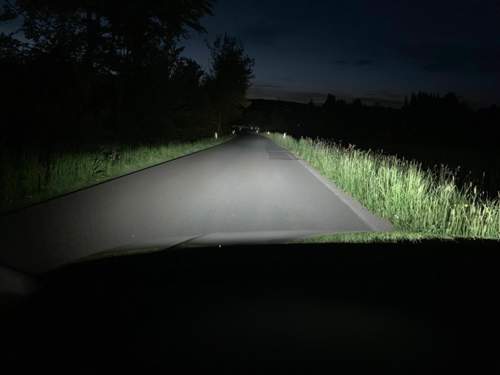

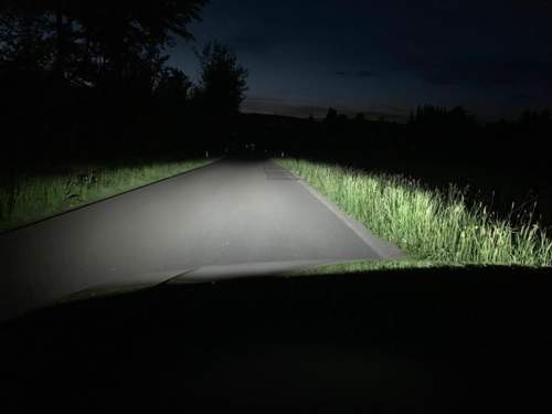

So,grad mal Bilder gemacht.
Morgen werden die Scheinwerfereinstellungen nochmals geprüft.
Abblendlicht (Ortsverbindungsstrasse auf dem Land)
und auf dem zweiten Bild gleiche Stelle mit Fernlicht.
Abblendlicht
Fernlicht
@irina1974 schrieb am 26. Mai 2019 um 22:32:48 Uhr:
Hallo
@irina1974
Das ist auf den Bildern schwer 100% zu beurteilen aber es spiegelt doch in etwa die bisherigen Einstellwerte aus deinem letzten Beitrag wieder . Der rechte ist noch etwas tiefer als der linke Scheinwerfer und beide müssen nach rechts korrigiert werden- das Fernlicht ergibt sich dann von alleine 😉
Viel Erfolg und stell doch noch mal Bilder ein wenn die Einstellung vorgenommen wurde .
Mfg Mario

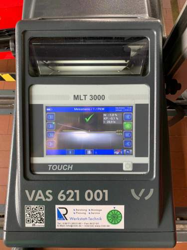

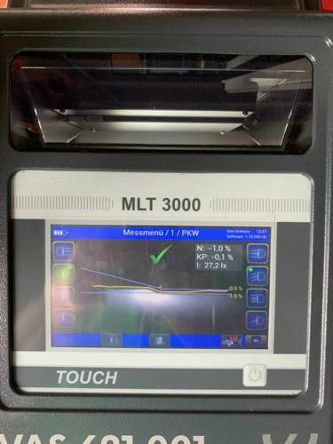

So...war jetzt mal zum Einstellen.
Bilder anbei...und heut Nacht mach ich mal Bilder im dunklen.

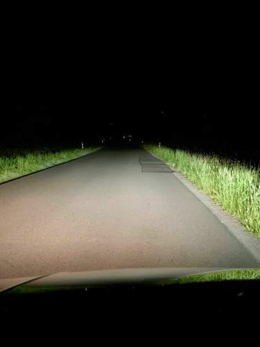

SAnbei die versprochenen Bilder.
Bin mir aber noch nicht schlüssig ob das jetzt besser oder schlechter ist als vorher....
Abblendlicht neu
Fernlicht neu
@irina1974 schrieb am 28. Mai 2019 um 00:11:54 Uhr:
Also schlechter als vorher auf keinen Fall wenn du die vorher/ nachher Bilder vergleichst leuchtet das Abblendlicht schon ca. 20-25 Meter weiter als zuvor und auch die seitliche Ausrichtung stimmt jetzt .
Einfach mal bei den nächsten Nachtfahrten mit vorher vergleichen und dann sollte sich der Unterschied doch positiv bemerkbar machen 😉
Mfg Mario
