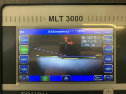

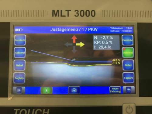

ich habe ja am Samstag vor ner Woche meinen GTI abgeholt.....war nicht schön...einiges an Mängeln.
Im Vorfeld bat ich explizit um die Überbrüfung und Einstellung der LED Scheinwerfer aus bekannten Gründen.
Am Freitag war ich mal bei Dunkelheit unterwegs...und bin/war der Meinung das die SW sehr nah vors Auto leuchten.
Extra zum Verkaufenden Händler wollte ich zwecks Überprüfung nicht fahren.
Deshalb bin ich zum VW/Audi Seat Skoda Partner gefahren mit der Bitte sich mal die Einstellung des SW anzusehen.
Beim Seat /Skoda Betrieb fand ich Gehör und durfte an den LED Scheinwerfereinstellplatz.
Anbei die Bilder .
Erstes Bild ist die Einstellung des SW Fahrerseite
Zweites Bild von der Beifahrerseite.
Wenn ich mir die Zahlen /Werte so ansehe glaube ich die passen nicht so ganz,oder?
944f1c3d-85fb-4f83-835d-3e9ad47b23e0
0def3cba-7a79-4adf-a5b2-a5c4b3a35bac

Nochmal zu meinen Fotos.
Verstehe ich das richtig....
Die gelbe Linie ist der „IST“Zustand
und die blaue abgewinkelte ist der „SOLL“Zustand.
@irina1974 schrieb am 20. Mai 2019 um 16:44:38 Uhr:
So ist es korrekt. Die gelbe Linie stellt die errechnete Hell-Dunkel-Grenze dar.
Du hast oben rechts auch die „aktuellen“ Werte zu stehen. Diese ändern sich kontinuierlich mit der Justage.
Um das mal ganz deutlich zu sagen, vor der Einstellung bist du links mit 2,1% und rechts mit 2,7% umhergefahren, statt der gesetzlich möglichen 1,0%.
Das ist schon heftig...

Anbei die Bilder .
