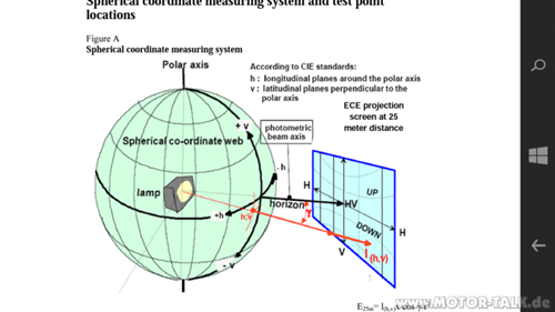

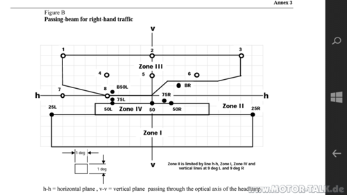

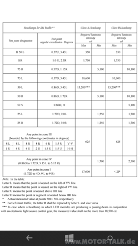

Bei Xenon-Scheinwerfern war das vorgeschriebene Gefälle der Hell-/Dunkelgrenze 1% - macht bei Scheinwerferhöhe 70cm also 70m.
Bei adaptiven LED-Scheinwerfern gibt es aber wieder eine neue Richtlinie ECE-R112, habe mich hier mal damit beschäftigt.
Wenn man sich mal die Messpunkte B50L, 75L und 75R anschaut, stellt man fest, dass die einzuhaltende Hell-/Dunkelgrenze nun direkt auf der Horizontlinie liegt.
