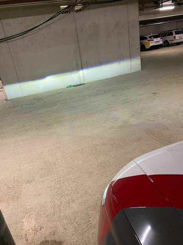

Das ist dann wohl der erste Led Scheinwerfer der Hops geht.
Tut mir leid für dich, Steinschlag ist das sicherlich nicht
Sicher ist das nicht normal, so was habe ich noch nicht gesehen. Ich habe zwar die VfL LED Scheinwerfer, aber so ein gelbes Licht ist sehr ungewöhnlich. Am besten zum freundlichen fahren und diese Problematik ansprechen. Hoffentlich hast du noch Garantie.
Viel Glück.
garantie ist seit 4000km weg, vielleicht kann ich auf kulanz was machen, habe auch durch bilder dieses verhalten dokumentiert, bei 99000km
Wurde eh schon weiter oben geschrieben, chromatische Aberration - ein "Ende des Skala" ist bläulich und das andere Gelblich -- kommt von Lichtbrechung
(aus Wikipedia geholt: Die chromatische Aberration (griechisch ????? chroma ‚Farbe' und lateinisch aberrare ‚abschweifen'; in der Fotografie oft abgekürzt mit CA) ist ein Abbildungsfehler optischer Linsen, der dadurch entsteht, dass Licht unterschiedlicher Wellenlänge oder Farbe verschieden stark gebrochen wird.)

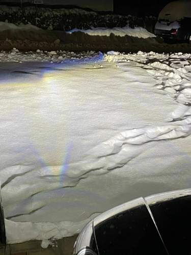

das zweite, wenn dein Wagen bei dem Foto eben gestanden ist, sind deine Scheinwerfer schlecht eingestellt. Wie auch schon mehrfach oben erwähnt. Rechts weiter ausleuchten tut jeder Scheinwerfer für sich, nicht indem der rechte höher eingestellt ist. In deiner Einstellung blendet entweder dein rechter Scheinwerfer den Gegenverkehr, oder dein Linker leuchtet zu tief oder jeder ein bisschen falsch.
Hat doch nix mit "Abbildungsfehler" zutun, wenn yersi dies auch beim fahren sieht oder meinste er hat die ganze Zeit die Kamera vom Handy an der Scheibe.
Dann hast Du vermutlich meine Info vorhin nicht gelesen. Es geht um Abbildungsfehler der Scheinwerferlinsen, die sind tatsächlich die ganze Zeit vor den LEDs. Die farbige obere Kante würde ich deshalb für normal halten und den CAs zuordnen.
Allerdings, dieses farbige offene Dreieck darunter sieht komisch aus. Danach muss ich bei mir nochmal suchen. Mich wundert aber, dass beide Seiten betroffen sind.
Das Dreieck unten erklärt sich evtl. durch den Abstand der beiden Scheinwerfer und dass direkt vorm Auto dadurch die Ausleuchtung ungleichmäßig ist

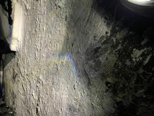

Das ist definitiv nicht normal, kann gerne morgen früh mal ein Foto machen wenn ich es nicht vergesse.
die werkstatt meint auch, dass sie vor kurzem bei einem s3 die scheinwerfer ausgetauscht haben und das sieht so aus
ausserdem hat eine weitere person mir dieses bild geschickt.
ich meine die haben schon ähnlichkeiten, aber wie kann das normal sein?! ich bin 100% sicher, dass ich vor 2 jahren so ne kacke nicht hatte
