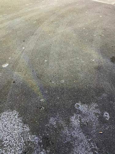

ist ein leichter gelbstich bei den LEDs normal? zentral in der mitte, ganz weit vorne, also dort wo die strasse und das licht zum erstrn mal treffen, da macht sich ein leichter gelbstich bemerkbar. weiss nicht ob das mit schnee zu tun hat, aber seit ein paar tagen nervt mich das.
Eigentlich nicht, jedenfalls ist dies bei meinen S3 nicht.
Vielleicht liegt an einer Verunreinigung der Scheinwerferscheiben durch Streusalz oder so.
Ein Blaustich bzw. so ins Lila an den Rändern habe ich beim Renault Megane aber nicht beim S3.
Mir kam bis heute noch kein Scheinwerfer mit einer derartigen Lichtfarbe unter.
Sind die Scheinwerfergläser sauber?
sollte sauber sein, ich fahre mal heute nacht und berichte

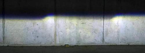

Bin ich zu streng? man kann auf den bilder die farbigen spots doch sehen am boden?
und das bild mit der wand, dort sieht man ja 2 runde spots die anders leuchten?
scheinwerfer sind gereinigt, habe zwar viele steinschläge... vielleicht ist die farbe leicht anders wegen der lichtzerteilung?

Schwer zu sagen, da man ohne Direktvergleich nicht eindeutig erkennt, wie sehr die Kamera die Bilder durch Erhöhung der Sättigung aufgehübscht hat. Prinzipiell sieht es bei mir ähnlich aus, allerdings bekomme ich Deine deutlichen Farben erst, wenn ich das Bild durch eine Autokorrektur laufen lasse. Es sieht jedenfalls nach chromatischer Aberration der Scheinwerferoptik aus.
Andere Frage zu Deinen Bildern, sind die Scheinwerfer ab Werk so eingestellt? Der Rechte ist klar höher als der Linke, sichtbar auch in der Mitte, wo die hohe Seite des linken SW in die niedrige Seite des rechten SW mündet.
Mir ist schon klar, dass jeder Scheinwerfer bei uns rechts höher ausleuchten soll, allerdings kannte ich bisher nicht die Variante, dass der rechte und linke SW unterschiedlich hoch eingestellt sind.
ist nicht ab werk, aber wurde bei audi eingestellt, nachdem mein fahrwerk eingebaut wurde.

Meines Wissens nach bekommt der linke und rechte SW die gleiche Neigungs-Einstellung. Stehen nicht sogar jeweils (die gleichen) %-Angaben drauf?
ich dachte die rechte seite leuchtet immer höhe weil 1. entgegenkommende personen / bürgersteig besser zu sehen ist und 2. links ist tiefer wegen verkehrsteilnehmer
So kenne ich das auch, allerdings bei jedem Scheinwerfer für sich.

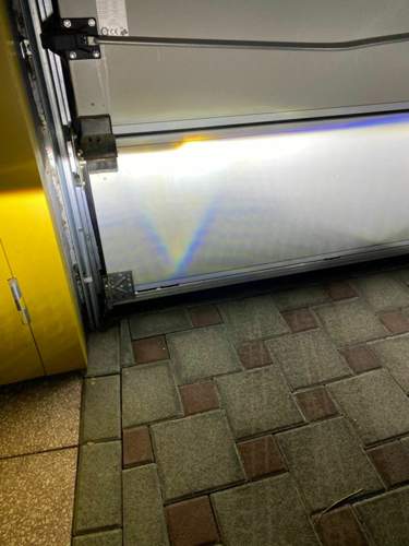

Hab mal ein Bild von yersi geklaut, diese Darstellungen meine ich:

diese regenbogenfarben sind auch nicht normal... ich vermute das kommt vom steinschlag was das licht zerteil? 🙁 evtl hilft da ne politur?
oder ich bin zu blöd um die scheinwerfer korrekt zu putzen, hab vorhin extra nochmal ordentlich nachgewischt
Hm ok, das Dreieck auf dem Rolltor sieht wirklich komisch aus, dort ist es der linke SW? Haben das beide Scheinwerfer?
