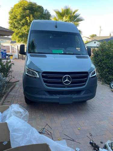

Hallo an alle!
Ich bin neu hier.
Ich habe kürzlich das Upgrade eines 907 Sprinter auf den Code LG7 abgeschlossen.
Ich kaufte Scheinwerfer, Scheinwerfer-Upgrade-Kabel, Aufhängungsniveausensoren.
Alles installiert und codiert.
1
9bb784d0-4e87-449e-ab35-b7c1901391d5
Wie hast du die Sensoren an der Achse befestigt?
@Bruno_Pasalaki schrieb am 17. Februar 2023 um 16:05:19 Uhr:
Ich hatte Glück und der Frontsensor war ab Werk verbaut.
Ich habe den hinteren Sensor von unten an der Achse befestigt, das Oberteil manuell positioniert, bis ich in der Sterndiagnostik adaptive Werte erreicht habe.
Alles ist einfach.
Ungewöhnlich das der Sensor schon verbaut war
Was auch immer es war, ich bin froh, dass er schon ab Werk stand. Um es zu installieren, müssen Sie die Vorderradaufhängung demontieren. Aufgrund des Mangels an Freizeit ist es etwas schwierig.
