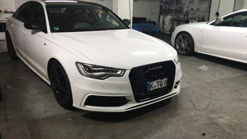

Soo , habe jetzt alles da beide scheinwerfer inkl alle steuergeräte , bordnetzsteuergerät, kabelsatz für ohne kurvenlicht . Habe jetzt Auch 40 seiten gelesen möchte es mir nur bestätigen lassen von euch das ich alles richtig verstanden habe .
Kabel verlegen und einpinnen , bordnetz tauschen . Zum freundlichen fahren kompo schutz entfernen lassen , dann kann ich selber alles mit vcds codieren korrekt ? Muss ich vor ausbau vom alten bordnetz auslesen oder speichern ? Reicht es beim freundlichen nue das kompo schutz entfernen lassen oder muss was von denen angelernt oder codiert werden . Letzt frage was kostet es beim freundlichen , ahja noch eine letzt frage :-) wenn ich alles zusammen gebaut und verkabelt habe funktionieren die scheinis dann garnicht bevor ich zum freundlichen fahre ?

Danke , umbau ist fertig :-)
