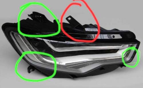

also brauchst du Vorfacelift??
Ja genau hab ja vorfacelift
tja ich spekulier jetzt mal: fürs FVL is nix drin was nach oberem Halter aussieht. NUr ab FL. Aber die Haltepunkte oben "glaube" ich sind gleich geblieben..
Eventuell kann dir da 4G0 998 121 B helfen. Das ist der obere Halter vom FL.. kostet um die 8,-
Warum beim VFL nix drin ist weiß wohl nichtmal Audi..
Genau den versuche ich mal ansonsten lassen ich den weg
Die grün markierten gibt es in fvl set , habe die aber jetzt für den facelift ausversehen bestellt brauche ohne index A , den rot markierten gibt es nur für facelift mit index b , werde das auch noch zusätzlich bestellen und mal schauen ob es passt , bei dem linken scheibwerfer fehlt mir nähmlich nur dieser eine halter , bei dem rechten die oberen beide und unten einer
