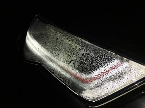

dann hat man nämlich sowas wie mein Kunde letztens
dank doppelter Arbeit ; abgesoffenen Steuergerät
am ende doppelt so teuer
