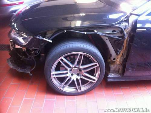

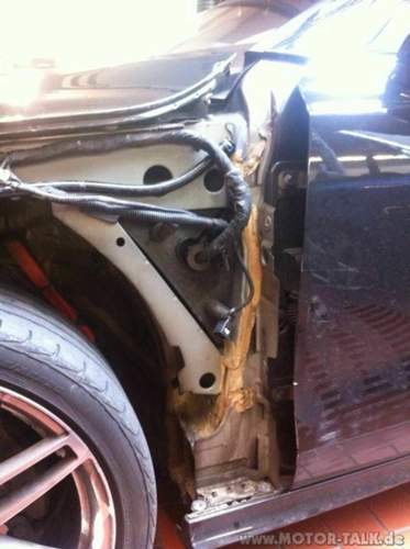

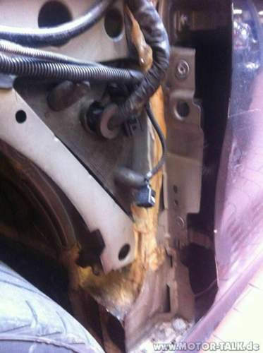

hier sieht man den Durchgang der Kabel sehr gut
unser A7 steht gerade wegen einem Schaden (Fahrradfahrer gegen Auto) bei Audi
Img-3220
Img-3221
Img-3224
