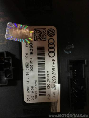

Guten Morgen zusammen,
Ich habe bei e.. ein Bordnetzsteuergerät gekauft.
Wenn ich nach der Teilenummer google kommt aber immer was vom A8.
Weiß jemand, ob ich trotzdem das Richtige habe? Wird im A6 und A8 das gleiche verbaut?
Danke Euch!
Gruß Daniel
Danke Euch!
Gruß Daniel
Das passt für LED. Habe ich auch verbaut.
Thomas
Alles klar, ich danke Euch.
Dann bin ich ja beruhigt.:D

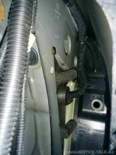

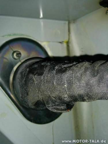

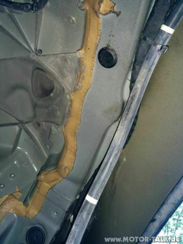

NOch ein Kleiner Tipp: Am leichtesten kommst Du wie auf Seite 17 beschrieben vom Innenraum nach Außen, indem Du durch die Tülle des originalen Kabelbaums, welcher sich hinter dem Behälter für die Scheibenwaschanlage Kotflügel auf der Faherseite befindet, gehst. Fotos davon sind auf Seite 17.
Anbei ein paar Fotos zur Orientierung
Radkasten - Kotflügel - Tülle
Tülle hinter Waschwasserbehaelter
Verlauf Kabelbaum
+3
