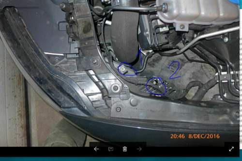

Ich hatte schon selbst herausgefunden, wie es geht. Aber ich habe Dummheit gemacht und weiss nicht, wie daraus.
Nach Wildunfall haben die mir im Audi, LED Scheinwerfer neu eingestellt. Den linken aber kuerzer, als vorher und das hatte mir nicht gefallen.
Ich habs dann nach paar Versuche mit VCDS Grundeinstellung und passende Schraube verlaengert. Aber mir war es nicht genug und habe Dummheit gemacht - mit der Hoehen Schraube gedreht, ausserhalb des Einstellmodus. Jetzt wenn ich beim Grundeinstellung den Kanal fuer Anpassung starte, bekomme ich gleich einen Fehler 393989 - auch im KI und das drehen der Schraube bewirkt nichts... :-(
Weiss jemand, wie ich es resette, oder wieder ins funktionierende Grundeinstellung komme, wo nach starten die auch laufen wird und das drehen der Schraube auch was bewirkt? Muss ich die Schrauben Position erraten, wie sie vorher war? Danke

ich bringe schon die Scheinwerfer in die Grundeinstellung, aber der rechte Scheinw - der ist ganz neu - der reagiert schön auf das drehen der Höhenschraube. Der linke dagegen fast gar nicht! Wäre es möglich, nach einem Wildunfall, dass der Stellmechanismus, aber NUR der mit Schraube kaputt wäre? Der Stellmotor dagegen funktioniert in dem Scheinwerfer - wenn ich Motor starte, geht es gleich rauf, wie der rechte Scheini. Leider ist das linke immer noch Licht zu kurz. Und ich schaffe es NICHT mit der Höhen Schraube raufzubringen..:-(
OK. Alles zurück. Der linke Scheinwerfer ist kaputt, lt. Audi Service - die Statische Anpassung mit hilfe der Schraube!

Während dessen, lt. Bild kann man die Schrauben auf den Scheinwerfer drehen:
Nr. 1 ist Höhenverstellung (linker Scheinw - rechts drehen heist senken, links drehen heisst raufheben)
Nr. 2 ist Seitenverstellung - weiss nicht wohin drehen wohin Scheini sich bewegt
(rechter Scheinw. habe ich nicht versuch, vielleicht umgekehrt?)

Ich habe Versuchung zu denken, dass man REIN mit den Schraube(n) zu drehen alleine das erreicht, was man will, ohne VCDS anzuschliessen müssen. Ergo, wenn man denkt, dass z.B. der linke Scheini zu kurz ist, sollte reichen die Schraube 1 bisschen nach inks zu drehen, bis man "zufrieden" ist.
Das ist aber nicht überprüft.
Snimka3
Man kann die Scheinwerfer einstellen ohne VCDS und es stellt sich auch nichts wieder anders ein durch die Motoren. Man sollte aber da nur kleine Einstellungen vornehmen. Und wenn man die Möglichkeit hat, sollte man die neue Einstellung auch richtig anlernen. Funktioniert so, wie Dzedzinar geschrieben hat.
Anpassung - Grundstellung anfahren - Scheinwerfer einstellen - Neue Position anlernen.
