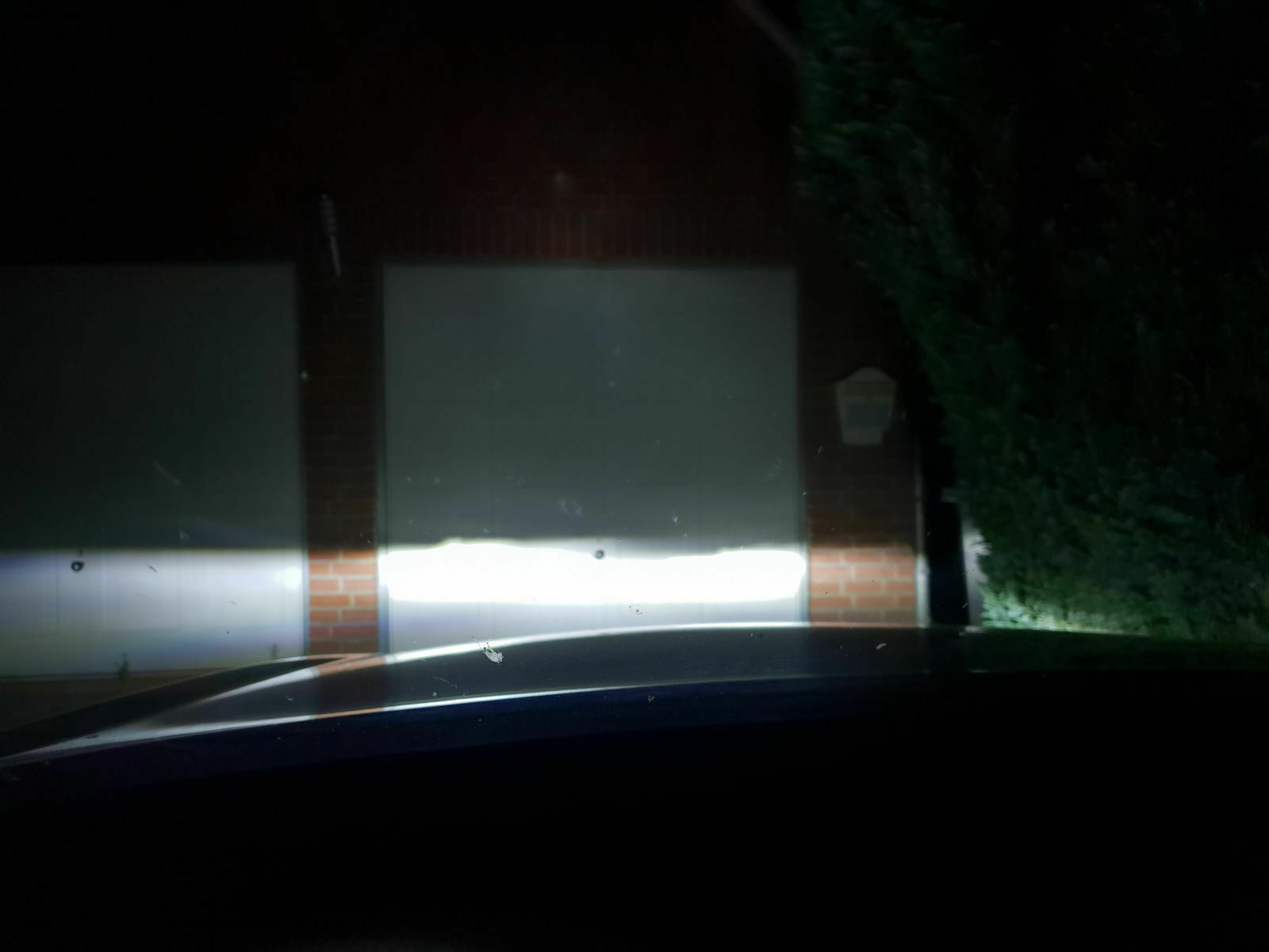

Hier nochmal Vergleichsfotos..
Da kann was nicht stimmen oder muss das so bei LEDs?
der rechte SW sollte prinzipiell weiter leuchten als der linke, also mehr vom Straßenrand beleuchten..
Hast du möglicherweise auf Linksverkehr umgestellt?
Ansonsten würd mir das so nicht gefallen...
Da ist sicher nichts umgestellt. Der Linke ist zu hoch bzw. Der Rechte zu tief. Die untere Linie (bei jedem Scheinwerfer links von der Rampe, welche ansteigt) muss bei beiden Scheinwerfern auf gleichem Niveau sein, eventuell rechts minimal höher. Leider, aus Erfahrung, sind die meisten Werkstätten nicht in der Lage Scheinwerfer einzustellen. Sie folgen zwar der vorgeschriebenen Prozedur (das ist schon gut), interpretieren die Anzeigen der Einstellgeräte aber nicht korrekt oder glauben nur der „grünen LED“ am Einstellgerät...ist doch alles ok...
Bisher musste ich immer selbst nachregulieren (VCDS).
Die Hell Du kel Grenze der Scheinwerfer auf dem Einstellgerät ist ca. 1 mm breit. Ist diese komplett unter der Linie, sind die Scheinwerfer zu tief gestellt. Ist sie komplett darüber, sind sie zu hoch.
Dann muss das penibel auf beiden Seiten gleich gemacht werden.
Hat auch nichts mit Matrixfunktion zu tun, denn die geht über das Fernlicht. Der Abgleich dort dient zur Synchronisation mit der Kamera.
Die Scheinwerfer, egal ob Bilux, Halogen, Xenon oder LED (was vergessen?), werden alle gleich eingestellt. Die Vorgehensweise ist zwar jeweils unterschiedlich, aber das Muster an der Wand ist im Prinzip überall gleich. Da wird auch kein linker Scheinwerfer höher oder tiefer als der rechte eingestellt. Das weitere Ausleuchten des rechten Randes wird durch das asymetrische Licht erzeugt. Dafür macht der Lichtkegel bei beiden Scheinwerfern diesen Knick nach oben. Dieser Knick bildet sich auf der Straße, wie ein Finger der weiter vorausleuchtet, ab.
Schön zu sehen übrigens bei meinem Motorrad mit amerikanischem symetrischem Licht, wo der Rand rechts nicht so weit ausgeleuchtet wird.
Wäre der Scheinwerfer auf Linksverkehr eingestellt, hätte man entweder den Knick nach oben auf der linken Seite oder gar keinen Knick, also so wie bei meinem Motorrad.
@Rowdy_ffm
Das heißt also auf gut deutsch, dass der Scheinwerfer rechts wahrscheinlich einfach nur noch ein bisschen höher muss und gut ist?
Ich denke auch, dass das eigentlich keine große Wissenschaft ist.
Ist es nicht wirklicih. Aber es kann auch der linke zu hoch sein. Geht nicht ohne messen. Wenn der linke zu hoch ist und man stellt den rechten ebenso ein, dann freut sich der Gegenverkehr! 😠

Naja, die Diskussion wird geführt, da es der Freundliche offenbar nicht hinbekommt...
Habe nächsten Freitag noch mal einen Termin.
Was soll ich denn sagen, wenn wieder nach Vorgabe eingestellt wird es dann aber wieder nicht passt..?
Bekommt sowas eigentlich auch ein Codierer hin? Also das "Feintuning"
Ein Codierer hat damit im Grunde nix zu tun. Er hat lediglich das Diagnoseinterface, um die Scheinwerferstellung anzulernen. Aber jeder Boschdienst und fast jede freie Werkstatt kann Scheinwerfer einstellen. Und ein Diagnosetool zum Anlernen haben die fast alle, denn sonst könnten sie ja keine Xenons einstellen.
Es reicht aber auch ein Diagnosetool, ein Zollstock, etwas zum markieren, eine grade Fläche vor einer graden Wand.

es bedarf lediglich ein einfaches licht "Einstellgerät" mehr nicht
und ein schrauben Dreher 😉
@Scotty18 Stimmt! Das reicht vollkommen. Aber welcher Privatmann hat schon sowas? Ich habe VCDS und eine Tiefgarage. Das reicht auch.
theoretisch reicht das 😉
