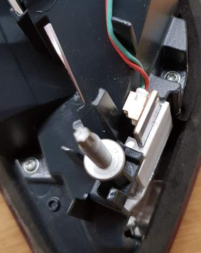

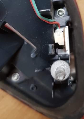

Ich habe es heute auch geschafft dabei zu kommen.
Diese Halterung mit der Platine ist mit 2 Schrauben im Gehäuse gesichert. Und ein Verriegelungsclip ist da auch noch zu sehen. Ich bin nur noch nicht dahinter gekommen wie man das dann rausbekommt.
Schaun mer mal...

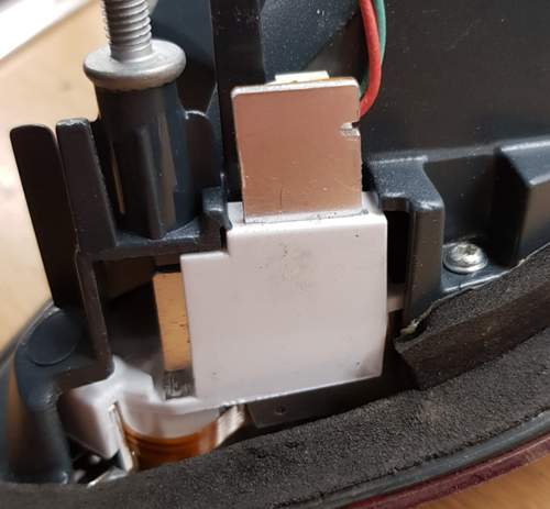

@Vaddipatzig schrieb am 2. Februar 2024 um 16:30:40 Uhr:
@noVuz: danke für Deine Mühe das Rücklicht auszubauen.
[…] Ich bin nur noch nicht dahinter gekommen wie man das dann rausbekommt.
Schaun mer mal...
Das ist mein kaputtes Rücklicht, das ich eh rumliegen und auseinandergenommen hab.
Bei deinem ersten Bild siehst du unten links ein oranges Folienkabel, oder wie man die nennt, zur Platine laufen. Das ist das eine LED Band. Auf der anderen Seite der Platine kommt das selbe von dem anderen LED Band. Die kann man nicht abstecken. Die Platine ist daher nicht so leicht raus zu bekommen. Dafür muss schon die ganze rote Abdeckung ab.

Danke für die tollen Fotos! Sieht ja doch nicht ganz so hoffnungslos aus!
Ich drücke Daumen! Gibst Du uns noch Bescheid, ob Du es hingekriegt hast? Und falls ja: Wie?
