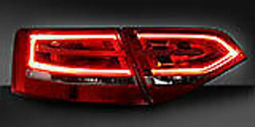

habe da was schickes gefunden ,im anderen audi forum
weiß ener wo man die bekommt?
habe schon google duchgegooglet
http://www.google.de/imgres?...

diese sehen auch nicht schlecht aus oder?
Ff-heckleuchten
am 17. Mai 2012 um 8:48
JA, wären auch meine Favoriten. Die sind vom A3 Cabrio (und passen auch nicht ).

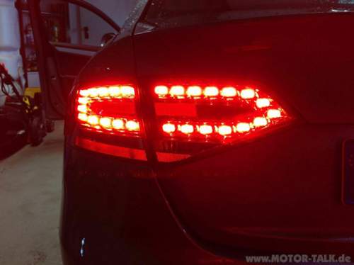

Rückleuchten sind nun verbaut. Bei der Codierung gibt es aber das Problem, dass sich die Kanäle 200 & 202 nicht anpassen lassen. Die Rückleuchten funktionieren aber 1A - alles funktioniert wie es soll.
