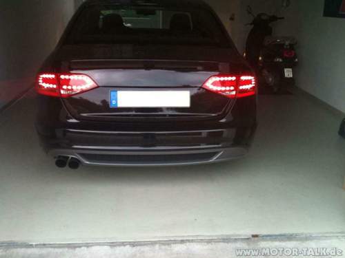

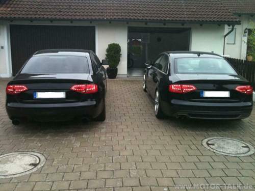

Hallo ich und mein kumpel haben uns auch jetzt das LED heute nachrüsten lassen
Img-0151
Img-0153
Img-0150
