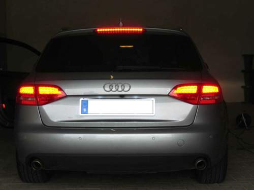

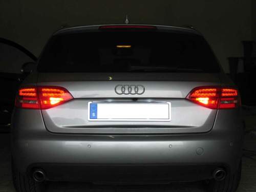

Den Codier-Adapter kannst Du - wie bereits beschrieben - mehrmals verwenden, aber nur an deinem Wagen, da sich der Adapter angeblich deine Fahrgestellnr. merkt.
Ich war gestern beim Kufatec, um die Code Änderung zu bekommen (http://www.motor-talk.de/.../...er-a-4-8-k-zu-kaufen-t2062824.html?...)
Es ist nicht möglich mit der "AE" Steuergerät die mittlere Balken individuell zu kontrollieren (Außen und Innern). Wenn man es wie beim S4 haben will (keine Bremse Licht in die Innern LEDs, wenn Nebelschlussleuchte an sind), muss man die Steuergerät zum "BQ" austauschen, da die einen Kanal mehr hat.
Wenn man mit der "AE" Steuergerät, die mittlere Balken im Außen LED aktiviert, wird der mittlere Balken auch im Innern LED aktiviert - weil sie sich über die zusätzlichen gezogen Kabel verbunden sind - es sieht nicht gut aus, wenn nur der mittlere Balken leuchtet...
Ich habe deshalb die Bremse Licht im Innern LEDs aktiviert, so meine Bremse Licht ist jetzt identisch mit oder ohne Nebelschlussleuchte an. Es ist tatsächlich eine bessere Lösung als die von der S4.
Bild 1, 2 und 3 sind de 'alten' Bilder - und Bild 4 sind wie es jetzt auf meiner A4 mit der "AE" Steuergerät Funktionen.
Normal Light
Brake Light
Normal and Fog Light on
