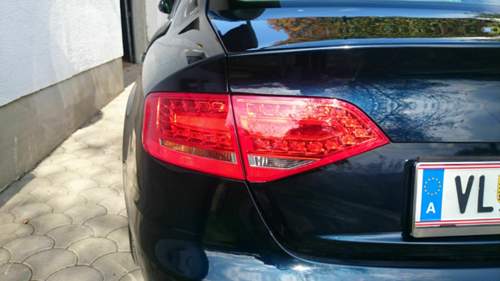

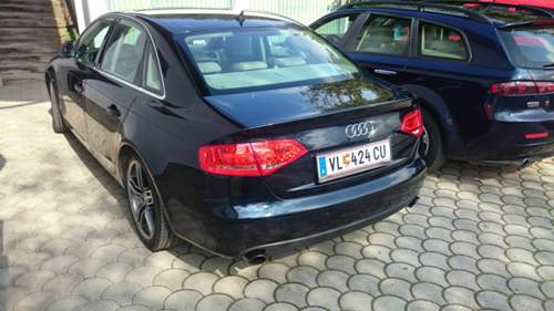

So LEDs sind verbaut und leuchten einwandfrei, die 2 Kanäle 200 und 202 haben sich nicht ändern lassen, aber alles funktioniert und im Stg ist auch kein Fehlereintrag. Sehen echt gut aus und in der Nacht wird das Ganze noch besser zur Geltung gebracht. Bin froh das ich nicht schon wieder zum Audi- Händler musste und es selbst hinbekommen habe.
Anbei noch Bilder bei Tag, bei Nacht kommen noch.
Gruß Michael
