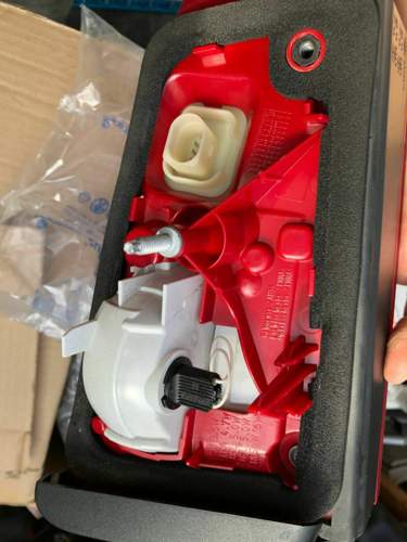

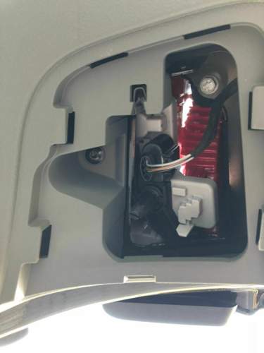

Hallo zusammen, kurze Frage ich baue jetzt Halogen Rückleuchten auf LED VFL Rückleuchten um. Hab soweit alles da, nur stellt sich mir nun die Frage wo ich die inne und Äußere Leuchte miteinander verbinden soll bzw. wo ich die anschließen soll. Kann mir da jemand helfen?
Bild 1 halogen
Bild 2 led Leuchte

Hast Du einen Adapterkabel Satz für den Umbau und einen Codier Dongle? Oder jemanden der Dir das anschließend codiert? Auf der ersten Seite dieses Threads steht ziemlich gut beschrieben wie es geht. Plug & play geht es schon mal nicht.
Das mit dem codieren bekomm ich hin, da finde ich wen der das macht! Kabel ist unterwegs... von K-Elektronik! Ist die Verbindung der Rückleuchten bei den Adaptern dabei?
Themenstarteram 26. September 2018 um 10:56
Bei dem Kabelsatz sind einzelne Adern mit Stiften die muß du in den Freien plätzen in Rückleuchten stecken meine ich, ganz genau weiß ich das in Moment auch nicht mehr.
Die Stecker sind nummeriert.
Ohne Kabelsatz gehts natürlich nicht.
Sehr gut Danke,ich hatte das anders aufgefasst das ich zusätzlich noch Kabel brauche. Dankeschön dann läuft alles
