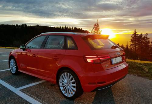

So, ich melde dann mal Vollzug bzgl. Umrüstung von VFL-LED Rückleuchten auf FL-LED-Rückleuchten inkl. Wischblinker. Nicht ganz billig, aber letztendlich war es mir das wert - nicht wegen dem Wischblinken (das hab ich dann nur mitgenommen - "wenn schon denn schon"😉, sondern weil mir die FL-Rückleuchten deutlich besser gefallen. Bei der Front ist es mit den markanten LED-Scheinwerfern genau andersherum (VFL > FL), weshalb ich nun die für mich beste Kombination habe. Und auch ein kleines "Alleinstellungsmerkmal". 😉
Der Umbau war an sich problemlos, etwas Zeit und Geschick sollte man dennoch mitbringen, weil die kleineren Leuchten in der Kofferraumklappe doch ziemlich gut festgeschraubt sind ( 3 Schrauben jeweils). Das Ergebnis mit kleiner Testfahrt im Schwarzwald habe ich mal unten angehängt.

@ballex...und die Facelift Heckschürze hast du auch gleich noch mit erneuert damit du die Reflektoren hast?
P.S.: Gerade gesehen das du den E-tron fährst und daher die Reflektoren wohl schon serienmässig an Bord hast.
Das sieht gut aus.
Allerdings sind beim Sportback die VFL-Rückleuchten wirklich optisch nicht der Hingucker.
Bei Limo und Cabrio finde ich die VFL-RL dagegen in Ordnung.

@Olli230 schrieb am 26. Oktober 2017 um 07:51:39 Uhr:
Korrekt. Deshalb konnte ich auf das Nachrüsten von Reflektoren verzichten.
@kennex schrieb am 26. Oktober 2017 um 11:07:52 Uhr:
Das sieht gut aus.
Danke, ja sehe ich auch so. Durch die FL-Rückleuchten wird das Heck des Sportbacks optisch breiter und sie haben mMn die schönere Nachtgrafik beim Abblendlicht.
