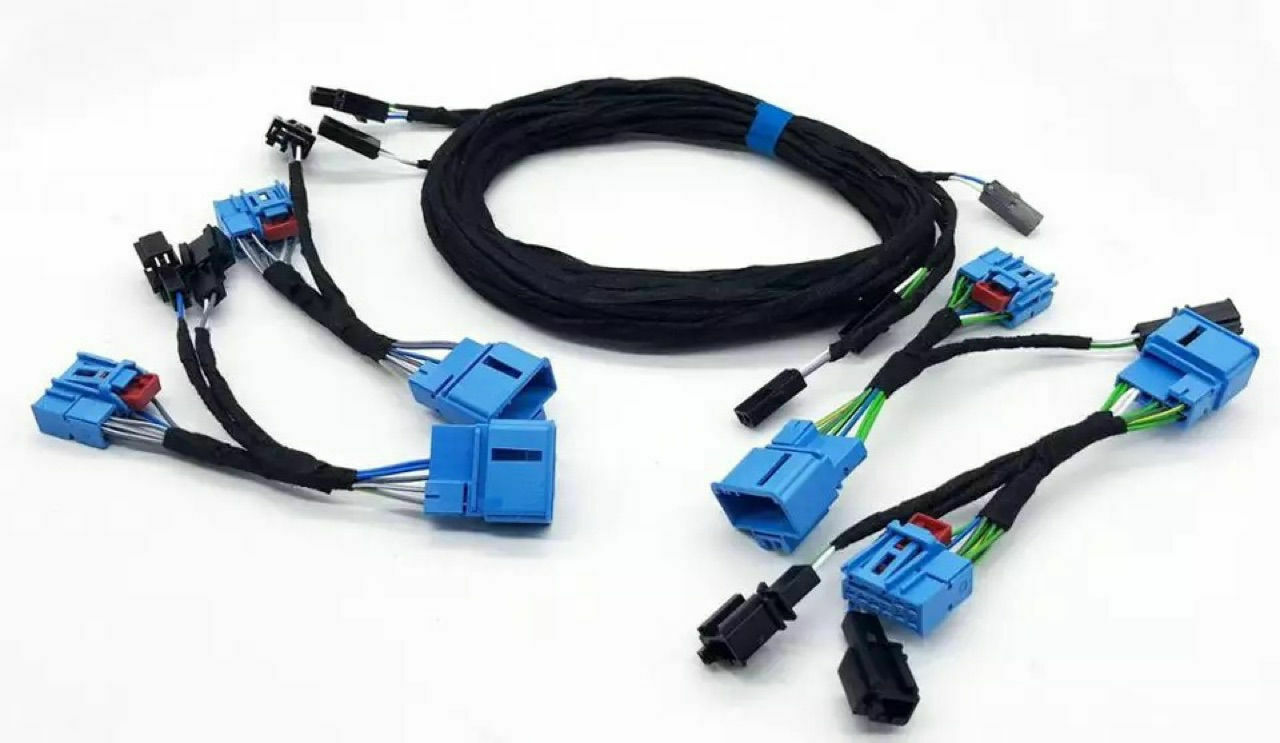

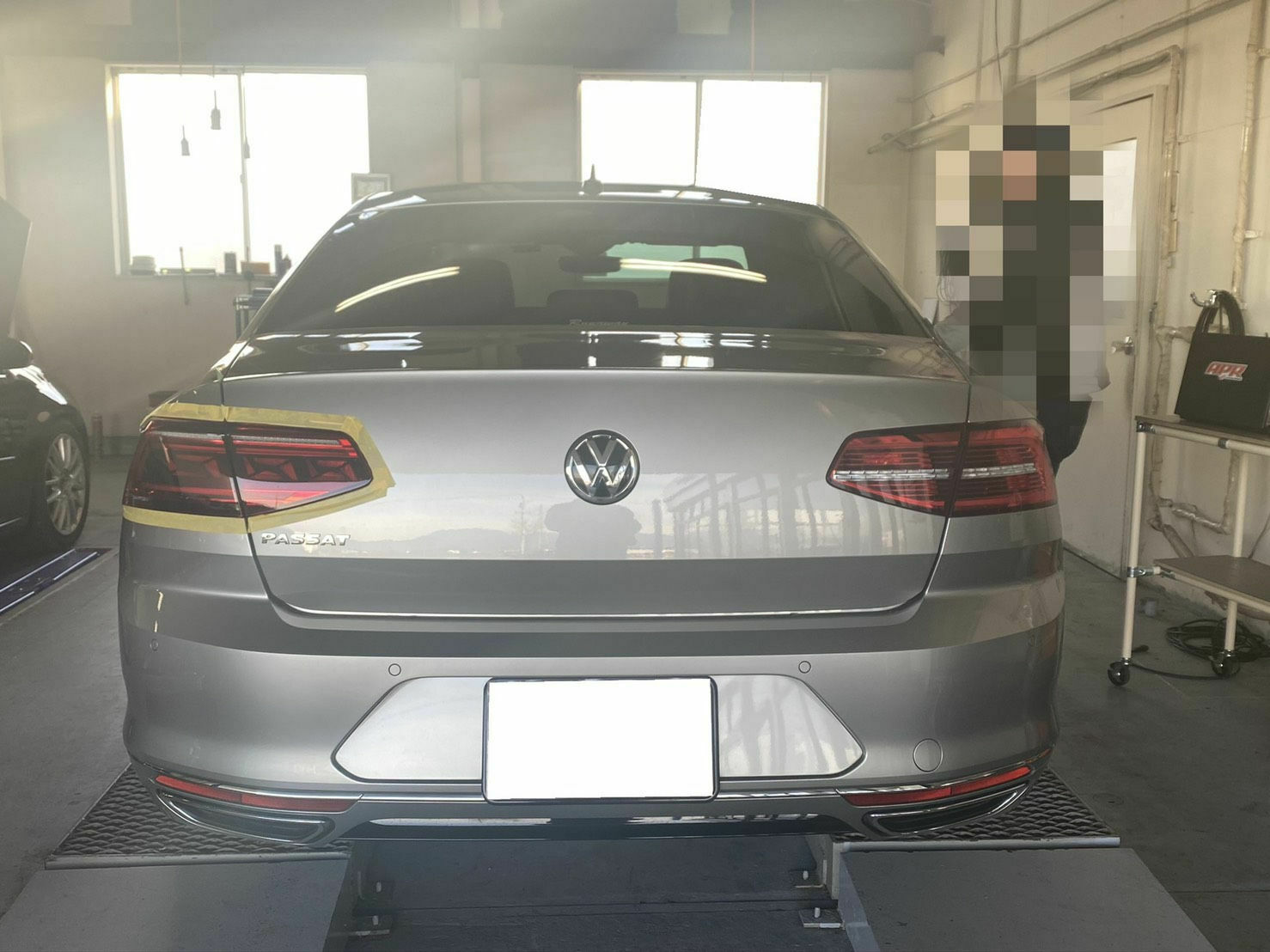

Ich lebe in JapanB8.5 LED Rückleuchte wird installiert.Ich habe das Geschirr in China gekauft, aber es funktioniert nicht perfekt.Es tut mir leid, aber bitte teilen Sie mir die Codierung mit.In Japan trägt es niemand. Bitte helfen Sie allen.
An sich wirklich eine sehr schöne Rückleuchte
OK das sind ja die Rückleuchten vom Faclift Modell ob da jemand schon die Codierung weiß
Ja, es ist ein Facelifting (B8.5) Rücklicht. Es scheint, dass es, wenn es codiert ist, sogar vor dem Facelifting im Fahrzeug installiert werden kann.

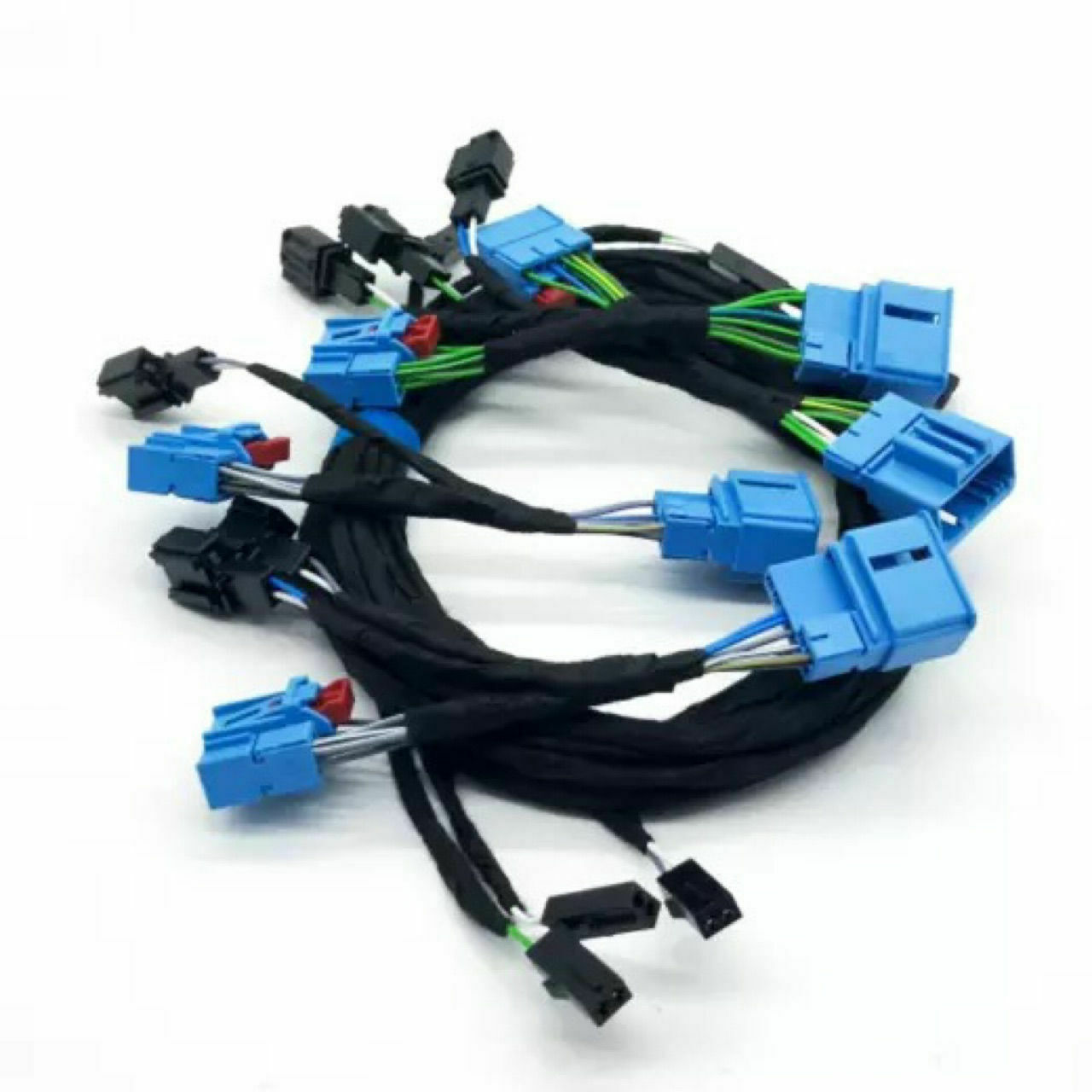

Die Verkabelung der neuen Rückleuchten ist anders. Einfach nur schnell tauschen geht nicht. Man kann sich bei Erwin den Stromlaufplan vom neuen Facelift Passat runter laden (Stunde 8,33€) und auch vom alten und dann vergleichen. Es muss dann am Bordnetzsteuergerät umgepinnt werden oder zusätzliche Kabel gezogen werden.
Wie eingangs erwähnt, gibt es kein Problem mit der Verkabelung, da ich einen speziellen Kabelbaum aus China gekauft habe. Alles was Sie tun müssen, ist Code.
