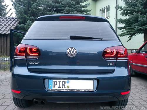

Hab heut meine LED Rückleuchten bei VW einbauen lassen. Das ganze hat inkl Codierung 98€ gekostet. Naja was solls jetzt sind Sie drin und es sieht gut aus :-)
Hatte übrigens die hier gekauft: VW Rückleuchten LED Golf 6 VI R GTI kirschrot ohne eBay wird es billiger ;-)
Dsc02395
