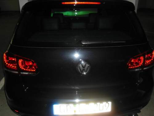

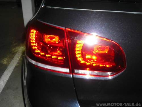

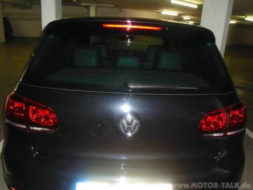

Hallo wie versprochen paar Bilder vom Wolf mit R-Rücklichter.....viel spaß beim Anschauen!!!
Cimg1260
Cimg1258
Cimg1259
Spaltmasse hinten links (Bild 1), bleiben aber nicht so, oder?
Oder geht das nicht besser?
Ansonsten .. HAMMER!
In 4 Wochen ist es bei mir soweit ...
Kali
Ich würde mal behaupten, er hat die R-LED nicht richtig eingebaut bzw. sitzt die äussere Leuchte nicht korrekt in den Führungen drin, denn ansonsten gibt es nicht solche riesen Spaltmaße.

Nö ;)
Die äußeren und inneren Leuchten sind unterschiedlich aufgebaut, daher der Unterschied. Ist nur ungünstig fotografiert worden.
