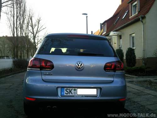

Original geschrieben von sennini
Und für die User die mehr am Thema interessiert sind anstatt wie andere irgendwelchen Scheiß von sich zu geben nochmal die LED´s am sauberen Auto;)
Achja die LED´s in der Heckklappe bleiben auch beim öffnen an.
Mal ne Frage an die anderen..wenn ihr das Bremspedal betätigt, geht bei euch auch das Bremslicht in der Heckklappe???
Hab glaube mal hier gelesen das es nur in den beiden äußeren gehen soll
Ist nicht mal gesagt worden, dass bei den original mit LEDs ausgelieferten Golfs auch die inneren Leuchten an bleiben, wenn die Klappe geöffnet ist?

Naja guellehans punkt nummer eins...Weis ja nicht wie weit deine Heckklappe aufgeht, aber erstens sollte man eh NIE mit vollkommen geöffneter Heckklappe fahren. Und zweitens leuchten die teile gen Himmel nach vorne oben und nicht direkt nach vorn. Wenn das jemanden blenden sollte ist sowieso ziemlich was falsch gelaufen.
Und die momentane Lösung ist eine Übergangslösung bis VW die Daten bei den Nachrüstsätzen freigibt.
Sicherlich hast du damit recht das es nicht so ist wie es sein soll. Aber mit deiner Aussage das es Gesetzeswidrig ist übertreibst du sicher doch ein wenig
Original geschrieben von guellehans
Also wenn die LEDs in der Heckklappe an bleiben wenn man sie öffnet habt ihr definitiv was falsch kodiert! Die LEDs müssen nämlich AUS sein!!! (wenn ihr z.B. die Heckklappe beim Transport von was großem nen Stück auf lasst, würden die LEDs blenden und das ist gesetzeswiedrig...)
So viel zum Thema "Wir kodieren Byte 18, denn wir wissen nicht was wir tun..."
Du bist aber ein ganz schlauer Fuchs oder ? Würdest Du den Thread gelesen haben, dann wäre Dir auch klar das uns das bekannt ist das die inneren Leuchten ausgehen müßten.
Ich glaube das es am Softwarestand des BCM liegt da ich jemanden kenne bei dem wurde Byte 18 nach unserer Codierung geändert und dort gehen die Leuchten aus bei geöffneter Heckklappe.
Seine GTI wurde aber KW46 gebaut und hat eine neuere Sofware. Am Montag habe ich einen Termin beim :) und bekomme mein BCM per online geupdatet...mal sehen ob sich in bezug der inneren Leuchten dann was ändert.
Wenn man keine Informationen von VW bekommt kann man leider nur versuchen Schritt für Schritt eine Lösung zu finden.
Vielleicht könntset Du ja auch etwas konstruktives zum Thema beitragen.....

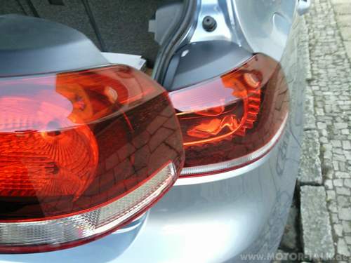

Hier noch ein paar Bilder...
Auch um den Vergleich zu sehen zwischen R-LEDs und kirschroten normalen Rückleuchten
Vergleich1
Vergleich2
Foto0110
+4
