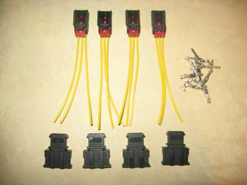

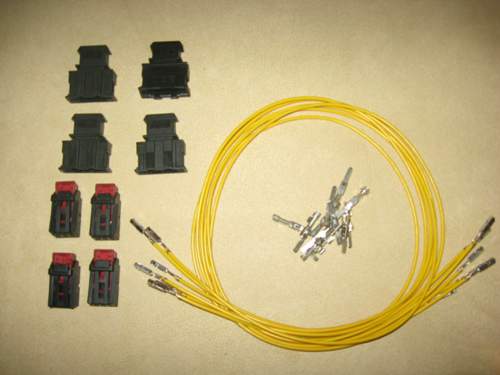

@All
Hier noch fix zwei Fotos vom heiß begehrten Komplett-Bastelbausatz..
Teilenummern + Preise gibts morgen.. Muß mir erstmal in Ruhe alles auseinanderklabüstern..
Habe schon mal preislich grob überschlagen: Materialpreise liegen knapp unter 40€..
Adapter 1
Adapter 2
