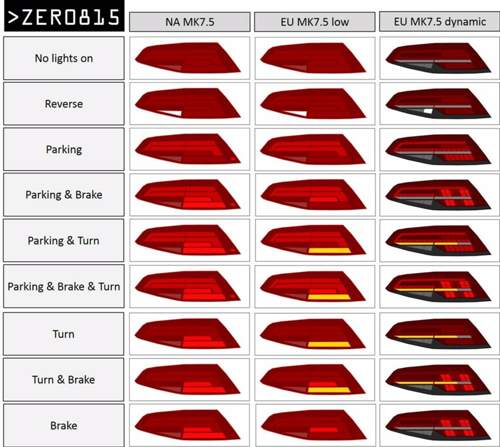

Schau dir an, ob der Lasttyp der entsprechende Leuchte stimmt.
meine Freundin hat einen Golf 7 BJ 2014. Wir haben bei dem die Halogen Rückleuchten auf Facelift R LED mit dynamischen Blinker nachrüsten lassen (in einer BMW Werkstatt).
Es funktioniert fast alles einwandfrei, sogar die laufende Blinker. Wir haben nur folgendes Problem: wenn die Rückleuchten an sind, leuchten die LED's, die normal beim Bremsen angehen, und dann beim Bremsen leuchten sie halt heller.
Das Bild zeigt genau was ich meine. Beim fahren soll es wie beim "Parken" aussehen. Es sieht aber wie "Parking & Brake" aus. Eine Ahnung wie man das mit OBD korrigieren kann? Dankeschön
