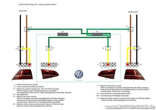

so auf gehts - zur umbauanleitung:
als erstes heckklappe auf und die abdeckungen der inneren leuchten von aussen beginnend abclipsen.
dann 8er steckschlüssel zur hand und 2 schrauben pro leuchte lösen. danach kabel abziehen (die nase rausziehen und drücken - dann geht der stecker raus) innere heckleuchten abnehmen.
für die äusseren leuchten ist der teppich hinten den leuchetn perforiert aber noch nicht offen. also mit einem teppichmesser die beiden verbindungen durchschneiden und teppichkalppe herausklappen. dahinter ist eine weisse plastik "schraube" mit feder. diese herausdrehenn, stecker wie bei der innerern leuchten lösen und äussere leuchten abnehmen.
so nun zum kabel das zu verlegen ist.
abbauen: endabschluss dachhimmel (plastik) hinten ausclipsen, verkleidung heckklappe oben ausclipsen, dann abdeckungen links und rechts heckklappe detto. c-säulenverkleidung leicht richtung innenraum klappen - auf keinen fall herausnehmen. das wars auch schon.
so nun die einzugsfeder zur hand nehmen. von der äusseren heckleuchte durchfädeln zur c-säule, dann weiter zu dem gummitüllen zum übergang heckklappe. das kabel zuvor aber mit klebeband am dach ankleben, das dann nichts klappert. dann mit der feder durch die gummitüllen fädeln - das ist ein bisserl verzwickt aber mit wackeln und vor und zurückziehen kommt man durch. dann an der heckklappe entlang zur inneren rückleuchte verkabeln. einen pin (gibts beim vw händler) in pin 3 am stecker eindrücken - mit der zange geht streng rein. danach kabel und pin verlöten oder crimpen. blinkerkabel an der äusseren heckleuchte abisoileren und verlegtes kabel verlöten (oder stromdiebe verwenden) - detto auf der anderen seite.
dann innerer und äussere heckleuchten in umgehkehrter reihenfolge wieder einbauen - testen - alles zusammenbauen und freuen.
übrigens an beiden äuuseren heckleuchten sind 2 löcher. darunter sind 15er torx scrauben. diese dienen zur feineinstellung der flucht von innerern und äuuseren leuchten. dh. torx schraubendreher rein und nach links oder rechts verstellen sodass die flucht der inneren zur äusseren passt.
lg stefan
ps. die inneren leuchten vorm anschrauben stark nach oben drücken, sodass die 2 plastiknasen hinterm blech verschwinden - sonst stehen sie unten zu weit ab.

je Seite 1 Kabel von der Heckklappe zur äußeren Leuchte
sowie außen je Seite 1 Brücken (damit im Standlicht alle leuchten)
Da auch bei der Pfusch Methode alle Lichtfunktionen bei einem Abgleich erhalten bleiben kann man diese durchaus umsetzen.
Die Anleitung ist als Grafik in dem Thread, ich hänge sie nochmal an.

Hi Leute,
Habe eine Frage und zwar habe ich die Standart Rückleuchten gehabt und nun auf Led umgebaut.
Habe die Rückleuchten noch nicht codiert, ist das normal das die Blinker in den inneren Rückleuchten nicht gehen ?
Dann hast die brücken nicht oder nicht richtig gelegt.
Siehe bild!
am 26. Oktober 2015 um 9:15
Danke für die schnelle Antwort.
Habe es aber so wie der Schaltplan auf dem Bild verlegt
Habe die inneren Rückleuchten von Pin 3 auf die außen leuchten mit dem braunen Kabel zusammen geklemmt und von den außen leuchten gebückt von Pin 4 auf pin 1
am 26. Oktober 2015 um 10:29
Hab den Fehler gefunden.
Danke nochmal
@Kubikz schrieb am 26. Oktober 2015 um 11:29:32 Uhr:
Danke nochmal
Und welcher Fehler war es?:confused:
am 27. Oktober 2015 um 8:02
Auf dem Bild ist das braune Kabel abgebildet, das ist aber nicht Pin 3 sondern Pin 2 und Pin 2 ist Masse und Pin 3 ist das Blinkersignal.
Die Farben auf dem Bild sind nur zur Verdeutlichung und haben mit den Farben im Fzg rein nichts zu tun. Deswegen reden wir auch immer von Pin 3, Pin 1 und 4.
am 27. Oktober 2015 um 8:33
Ja ich weiß aber es hätte so schön gepasst, da es ein 4 poliger Stecker ist und wenn man nicht richtig hin schaut sieht es aus als wäre das braune Kabel Pin 3 aber es ist Pin 2 :D
