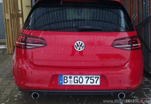

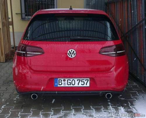

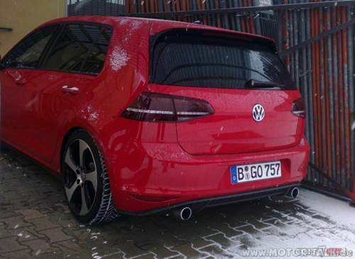

What do you think? R LED on GTI.
I-92-937-0-34-1390339939-3772-1
I-92-937-0-34-1390339940-2562-1
I-92-937-0-34-1390339940-2627-1
Ich muss ehrlich sagen, dass mir das durchgehende Band besser gefällt als die einzelnen Leds, sprich wie bei den Golf 7 Xenonscheinwerfern hätte es so sein sollen dass auch die LED Rückscheinwerfer ein durchgehendes Lichtband aufweisen sollten - so wie es Audi ja auch macht. Ich finde auch die L-Form ist ganz stimmig, aber Ok - gut das die Geschmäcker verschieden sind ;)
