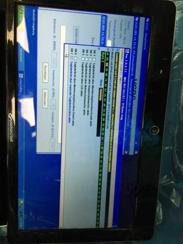

So, geschafft. War soeben beim Freundlichen.
LED TFL vorne und LED Rücklichter leuchten wenn Lichtschalter auf "0" oder "Auto".
Stg 09
Byte 2 Bit 7 auf 1
Hab ein Foto attached.
Vielen Dank nochmals für die Hilfe.
