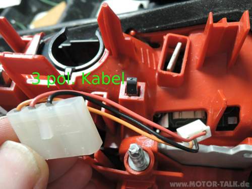

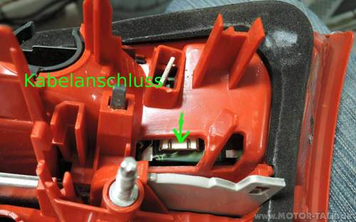

"Fabi", dir würde ich raten, dich bis zu der mit drei Pinnen belegten innersten Steckverbindung vorzuarbeiten, und dort mithilfe einer externen Energiequelle - gerne ein 9-Volt-Batt-Block - und geeigneten Kabeln, z.B. sog. Schnellverbindern, die Anschlüsse für Brems- und Rücklicht zu testen. Wenn sich da gar nichts rühren sollte, dann weißt du es genau, ebenso, wenn z.B. RL noch funkt, aber BL nicht und umgekehrt. Kostet auch fast nichts, kann man selbst ausführen und geht vergleichsweise fix. Die Steckerbelegung bei Interesse anfragen.
Grüße, lippe1audi

Die Steckerbelegung per Bild, das geht dann auch ohne Studium....😁
Die Elektronikplatine mit den LEDs für Bremslicht und Rücklicht wird über ein extra kleines Kabel, so'ne Art "Deutschland-Kabel" - also schwarz/rot/gold - mit Strom versorgt. Dieses Kabel ist auf dem Foto gerade nicht in den beiden Halterungen drin, aber egal....
Beim testweisen Anschließen deiner Stromversorgungskabel musst du nur wissen, dass schwarz für Minus/Masse/GND steht, die anderen beiden halt jeweils 12 Volt Plus. Aber - wie gesagt - mit 9 Volt einer Blockbatterie leuchtet es auch schon sehr hübsch.
Übrigens keine Sorge vor eventuellem Falschanschluss. Die Elektronik ist für sowas geschützt. Egal, wie man was anschließt, bei Falschrum geht halt nichts, bei Richtigrum geht was, wenn es denn geht.😕 Also die Elektronik samt der LEDs in Ordnung sind.😉
Grüße, lippe1audi
