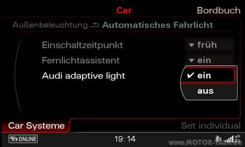

Wie ich in einem anderen Thread bereits geschrieben habe, hadere ich ein wenig mit meinem LED-Licht. Ich weiß, dass ich nur Abbiegelicht habe. Das funktioniert auch bei langsamer Fahrt (bis ca. 35 km/h). Ich weiß, dass die LEDs im VFL kein Kurvenlicht hat, denn es leuchtet im Bereich bis 110 km/h nicht in die Kurve rein. Wie schön das bei meinem A4 B7 war, merke ich erst jetzt so richtig, wo ich es nicht mehr habe. Der Fernlichtassi funktioniert auf Landstraßen zu 95% gut. Manchmal schaltet er halt auch bei stark reflektierenden Straßenschildern auf Abblendlicht, was mich dann etwas nervt. Das sind eben die fehlenden 5%. Auf der BAB ist der Fernlichtassi schlecht zu gebrauchen, weil Büsche, Leitplanken u.Ä. den Gegenverkehr zwar nicht vor Blendung schützen, dafür aber den FLA nicht zum Abblenden veranlassen. Auch die LKWs freuen sich immer, wenn sie in meine Lichtkanone schauen müssen, weil der FLA die kleinen Positionslampen mal wieder nicht erkannt hat.
Zu meinem Erstaunen habe ich aber auf Bild 96 von 163 in combatmiles' Blog gesehen, dass man im MMI trotz LED-Scheinwerfern "Adaptive Light - Ein" einstellen kann. So steht es bei mir auch. Was ist denn da "adaptiv"? Eine Veränderung des Lichtes bei schneller Fahrt auf der BAB konnte ich bisher nicht so richtig feststellen oder ist das so gering? Das Ausblenden des Gegenverkehrs ist es jedenfalls nicht. DAS gibt es für LEDs nur in Verbindung mit Matrix.
Freue mich auf Antworten.
das ist so nicht ganz korrekt.....du kannst dort adaptives Licht, nicht Light einstellen.....und damit ist das Abbigelicht gemeint....
und das macht bei LED nur die Anhebung des Lichtkegels bei AB GEschwindigkeit (so um die 110), Abschaltung Schlechtwetterlicht bei 110, bzw wieder dazuschalten...
@combatmiles schrieb am 25. Februar 2015 um 11:33:22 Uhr:
Das nervt mich tierisch, denn es schaltet auf meiner Dauerbaustellen-BAB-Strecke nachts staendig aus und wieder ein. Kann man diese Geschwindigkeitsschwelle umcodieren?
müsste man mal in den Ap´s gucken ob da was dokuentiert ist... so wie die Temp der Lenkradheizung händisch suchen halt..
@rudiyoda1 schrieb am 25. Februar 2015 um 11:30:01 Uhr:
das ist so nicht ganz korrekt ... du kannst dort adaptives Licht, nicht Light einstellen ...
Adaptive-light
ich weiss, Audi meint aber adaptives "Licht".....nicht Light..
im Anhang nachzulesen....
Audi geht da (bewußt?) sehr schwammig mit den Begrifflichkeiten um ...
jupp.....clever gemacht.....ich musste es auch ein paar mal Lesen
