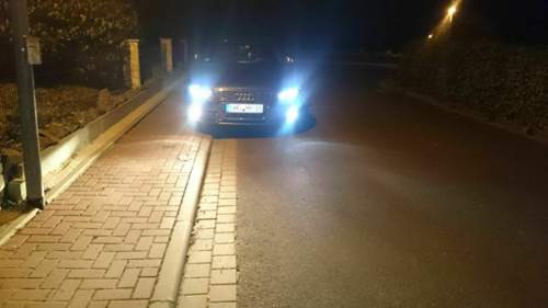

Habe mir Xenon look Nebelscheinwerfer gekauft. Die sind so schlecht! Viel zu dunkel. Sehen zwar gut aus aber die Ausleuchtung ist sehr schlecht. Was könnt ihr mir empfehlen was richtig schön hell und zu meinen Xenon Scheinwerfern passt?
Links Beifahrer ist noch das Originale drin.

Ich hab mir im A3 die Osram Nightbreaker als H11 eingesetzt. Weißer. ..aber immer noch recht gelb.Ich denke die dürften so ziemlich das Optimum der Ausleuchtung darstellen. Fürchte weiß und trotzdem hell dürfte ein Widerspruch sein bei Halogenlampen.

Ich habe mir in meinem A4 B8 FL heute auch die NSW Birnen getauscht. Habe in meinem bisherigen A4 B8 VFL die "Xenonlook Superwhite" Birnen verbaut und habe jetzt - weil ich dachte vertraue mal auf Osram - die "Osram CoolBlue Intense“ gekauft.
Fazit:
Wem es um den Xenon-Look geht, der sollte zu “Xenonlook Superwhite“ greifen, da diese in jedem Fall ein etwas weißeres und Xenon ähnlicheres Licht haben. Im Vergleich zu den original Birnen sind die Osram jedoch schon ein großer Fortschritt in Richtung weiß, gehen im direkten Vergleich und im Vergleich zum LED TFL und dem Xenon-Scheinwerfer aber immer noch eher ins Gelbliche, als ins Weiß.
Wem es um Leuchtweite / Ausleuchtung geht, der ist mit den "Osram CoolBlue Intense" vermutlich etwas besser beraten, doch leider habe ich keinen direkten Vergleich von beiden Birnen im gleichen Fahrzeug, da FL = H8 und VFL = H11, außerdem haben sich die NSW von FL im Vergleich zum VFL echt gemacht und haben eine wesentlich bessere Ausleuchtung zur Seite hin!! Direkt vor dem Auto sah man kaum einen Unterschied in Sachen Leuchtkraft.
Beim VFL war das Abbiegelicht ja nur Spielerei und hatte beim Fahren keinen wirklichen Effekt in Richtung bessere Sicht zur Seite. Vorhin hatte ich aber beide Wagen neben einer Hauswand geparkt und da sieht man mal einen massiven Unterschied - der FL NSW leuchtet VIEL mehr seitlich aus!! Da bin ich echt begeister.
(Auch die Ausleuchtung vom Abblendlicht / Xenon ist nochmal um einiges besser / weiter, wenn beide nebeneinander stehen!!)
Da ich den FL erst seit dem Wochenende habe, steht der Praxistest vom Kurvenlicht im Fahrbetrieb allerdings noch aus. Erst mal machen die Osram nen soliden Eindruck, aber vielleicht tausche ich wegen der Optik und dem schöneren Weiß doch irgendwann nochmal zu den "Xenonlook Superwhite".
