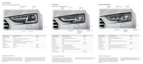

Wer hatte die Gelegenheit zu testen ob die Standart LED Scheinwerfer und Matrix wirklich gleich hell sind?
Das würde mich brennend interessieren...
Könnte mir vorstellen, dass das Matrix (mal abgesehen von mehr LED's) n Ticken heller ist als Standart LED.
Das automatische Fernlicht ist ne feine Sache, auch die Lichtverteilung an sich. Ich hatte im Touran DLA, derzeit im Octavia 3 nur normales LED Licht. Ich persönlich vermisse es jetzt nicht so arg.
Aber falls der Nächste ein A4 wird, dann hätte ich schon gern das hellste LED Licht. :)
Wurde letztens erst im Parallelthread beantwortet:
@illegut schrieb am 27. Februar 2021 um 22:35:10 Uhr:
@Power-Gamer2004 schrieb am 27. Februar 2021 um 14:29:18 Uhr:
Es ist zwar richtig, dass beim Matrix LED immer die SRA verbaut ist, allerdings konnte bisher niemand belegen, dass das Licht auch tatsächlich heller ist.
Kann auch sein, dass die nur verbaut ist, damit es in Verbindung vom Matrix-Fernlicht zu keiner übermäßigen Blendung kommt.
Warum konnte das noch keiner belegen? Das Abendlicht ist identisch.
Bei Matrix sind mehr LEDs verbaut.
LED normal: Abblendlicht 11 Stück LED 20W - Fernlicht 3 Stück LED 20W
Matrix: Abblendlicht 11 Stück LED 20W - Fernlicht 12 Stück LED 29W.

Matrix beam: 29W
LED high beam: 20W
Lights
Hab einen FL A4 Bj. 07/2020 mit "normaler" LED-Lichtanlage (also kein Matrix-LED), Fernlichtassistent und Ambiente-Lichtpaket. Jetzt, wo die "dunklere" Jahreszeit beginnt, fällt mir wieder auf, wie "bescheiden" die Ausleuchtung meines A4 speziell in Kurven ist. Der Lichtstrahl geht mehr oder weniger nur nach vorne und nicht zusätzlich auch noch zur Kurveninnenseite. Je nach Radius der Kurve und Dunkelheit fahre ich daher also fast schon ins Blinde. Fahre meist nicht mit Lichtschalter-Position "Auto", sondern mit Position "Licht", also mit manuellem Auf- und Abblenden.
Mein Händler meinte nun, ich müsse den Lichtschalter immer auf "Auto" stellen, um Kurvenlicht zu haben. Hab das nun mal gemacht. Kann aber nicht feststellen, dass sich da etwas verändert. Also dass tatsächlich zusätzliches Kurvenlicht bei Kurvenfahrt aktiviert wird.
Daher die Frage in die Runde, ob mein A4 mit normaler LED-Lichtanlage die Funktion "adaptive light" (mit Kurvenlicht, Abbiegelicht etc.) serienmäßig überhaupt beinhaltet oder nicht. Vielleicht kann da jemand etwas konkret dazu sagen. Aus meinen Bestell- und Fahrzeugunterlagen bzw. aus dem Handbuch ist dies leider nicht ersichtlich. Und mein Händler weiß es offensichtlich auch nicht genau...
Danke schon mal für Eure Antworten!
Es gibt kein Kurvenlicht bei led
Es ist reines kreuzungs / abbiegelicht
Alles andere ist auch in der BDA beschrieben
Danke für die eindeutige Antwort. Dann hat mein A4 mit Standard-LED-Lichtanlage also offensichtlich kein adaptive light und damit auch kein Kurvenlicht.
Die BDA hilft da leider überhaupt nicht. Da steht zwar die Beschreibung der Funktion drin ("falls vorhanden"), aber genau Null konkrete Angaben dazu, ob mein Fahrzeug bzw. dessen Lichtanlage diese Funktion nun hat oder nicht. Und aus der Bestellbestätigung mit Nennung von Serien- und Sonderausstattung geht das leider auch nicht hervor.
