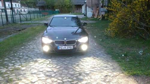

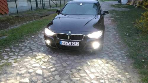

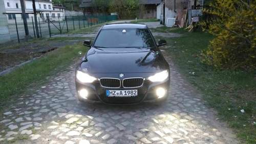

Hi BMW Fans ,
ich melde mich mal zu Wort in Sachen Led und Nebelscheinwerfer 🙂
Ich habe bei mir folgende Led´s verbaut : Link entfernt, entspricht nicht der StVO, Zimpalazumpala, MT-Moderator.
Weiterhin habe ich die Kalt und Warmüberwachung rauscodiert und wie man an den Fotos sieht war es ein voller Erfolg 🙂
Die Lampen sind recht teuer aber bieten viel für ihr Geld ... den Widerstand habe ich per Winkel fest an einer Stoßstangenhalterung angebaut und die Kabel anständig verlegt.Zum TÜV werde ich die Lampen durch die Montageöffnung tauschen ... Man braucht dann nur die Lampe tauschen und der Kabelsatz bleibt drin ...

Das sind dann immer die Hosenscheißer die alle anderen Verkehrsteilnehmer mit illegalen Leuchten blenden. Warum baut ihr euch nicht gleich Flutlichter aufs Dach?
Sieht das aus wie Blenden oder Flutlichter ? Ich habe schon mit bedacht diese Leuchten ausgewählt 😉 Sieht man ja auf den Fotos das sie weder Blenden noch irgendwas anderes. Die Hauptscheinwerfer sind Xenon.
Der aktuelle 4ér hat original Led NSW verbaut. Ich mache die Gesetzte nicht warum ich mit meinen nicht der STVO entspreche und der 4 ér schon.
In diesem Sinne
P.s. Wenn das Jahr bei dir dein Geburtsjahr ist , bist du der Hosenscheißer 😉
Auf den Fotos sieht es schon so aus, als ob sie blenden könnten - ist aber sicher aufnahmebedingt!
Prinzipiell haben die LED - Lampen in den vorhandenen Reflektoren keine Zulassung, da diese nicht zusammen geprüft wurden. So zumindest der Gesetzgeber. Die original Lösung ( passt ja auch beim 3er) ist da sicher die bessere Variante - wenn auch deutlich teurer.
Aber ein Unfall gepaart mit der Aussage "die NSW haben mich geblendet" durch den Unfallgegner könnten dich in arge Bedrängnis bringen. Und dann wird es sicher deutlich teurer.
Verstehe ich ... werde mal versuchen am We bessere Fotos zu machen ... Im Grundprinzip ist das ja richtig 🙂
