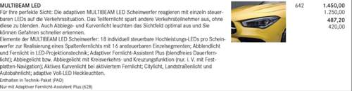

Ich gehe mal davon aus das Multibeam in der Baureihe 177 identisch mit der baureihe 118 ist. Da sagt die Preisliste dass Kurvenlicht inkludiert ist und ich denke nicht dass ich Illusionen habe wenn ich das auch wahrnehme (wenn auch dezent). Siehe Ausschnit aus der CLA-Preisliste 2020-07:
Multibeam
Ja, es ist dezent 😉 aber dabei.
