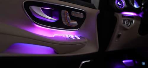

Hat sich jemand diese o.ä. LED Luftdüsen für seinen Dicken gegönnt? Mich würde der elektr. Anschluss bzw. die Steuerung dabei interessieren.
https://de.aliexpress.com/.../1005001928380802.html?...
Wem das zu viel BlingBling ist, bitte weiterklicken oder werft nur "spitze Steine!"(Life of Brian) ;o)

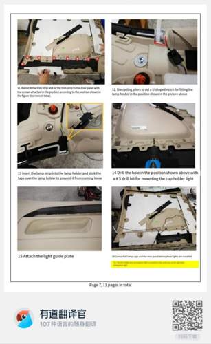

Bin mir auch noch nicht sicher welche LED hinten in die Schiebetür gehört. Da ist zum einen der Schlauch und man soll auch noch ein Loch mit einem Drill# 5 bohren??? Nur welche led kommt dann in das Loch?

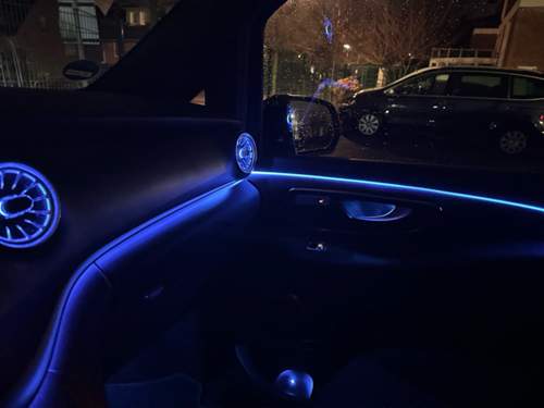

Ach hör auf wenn du beides verbaust wird das schon geil aussehen! Hast dan nicht oben den Hässlichen Lichtleiter wie sonst bei mir! Schick dir mal Foto!
Hab mir auch diese alurahmen bestellt! Versuche es mit meiner Ambiente Beleuchtung zu integrieren/kombinieren!
Zweites Bild finde ich schon etwas hochwertiger!

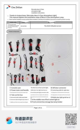

Ok , hast ja recht. Wenn ich doch jetzt nur noch diese ganzen Kabel dotiert bekäme … warum sind da 6 von diesen Runden Transparenten LED’s? Hab keinen Plan wo die hinkommen sollen. Auch für diese Rahmen um die Griffmulden finde ich nicht die passenden Kabel. Echt zum verzweifeln.

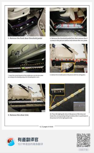

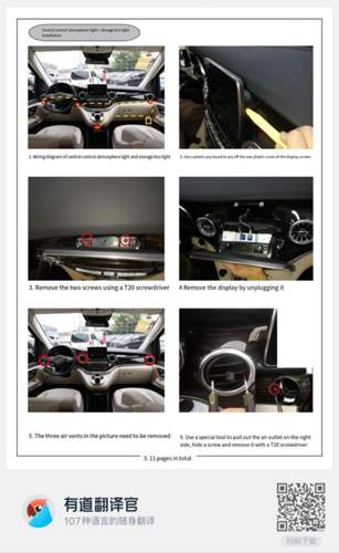

Ich hatte mal eine Anleitung von einem Chinesen bekommen ich schau mal wo die ist ! Wenn ich die finde schick ich die hier rein!
Diese habe ich erhalten auf Nachfrage.
+2
Und diese hier.
+2
