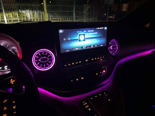

War heut ein wenig fleißig und erst mal das Auto wieder zusammen gebaut und Fußraum Beleuchtung farbig gemacht!

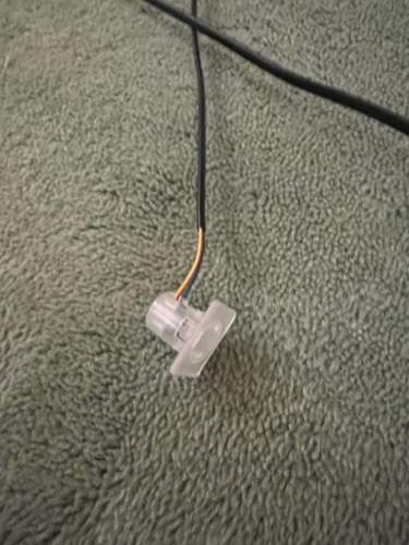

Ich hab das led aus dem Gehäuse raus genommen und die rgb LEDs dort eingesetzt! Controller hab ich hinten im Seitenteil versteckt und angeschlossen mit Sicherung und Strom Dieb an die Steckdosen Sicherung im Found! Als ich den Himmel offen hatte hab ich eine Kabel Verlängerung rüber gelegt auf die andere Seite damit ich nicht um das ganze Auto rum muss! Hab zwei Zonen ein mal Auto Ambiente Beleuchtung und ein mal Fußraum Beleuchtung mit allen fächern ! Zwei Steuergeräte!

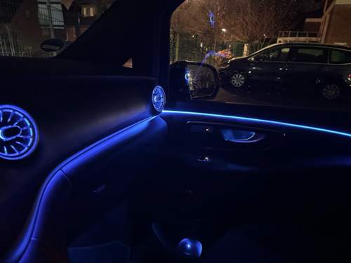

Ja klar ! Den Fach ausgeleuchtet und Lichtleiter dran gemacht!kann mal paar Fotos machen,

Ja ich schau mal wie ich Zeit hab! Und es draußen nicht schüttet mach ich dir paar Fotos! Bin jetzt endlich fast fertig geworden! Mit der kompletten Beleuchtung!
Yeaaaah i Love it…. Ich stehe total auf die Ambiente Beleuchtung…. Da werde ich auch ordentlich weiter aufrüsten! Wie hast du die Beleuchtung in den Griffmulden geändert?

Ich hab da in der Mulde Original Lichtleiter drin! Und das Gehäuse wo Original das led drin ist hab ich das rgb led eingelassen! Und fertig!

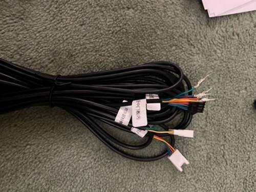

Bei Letronix kannst du dir selbst einen set zusammen stellen oder der Daniel kann dir einen set zusammen stellen!ist ganz einfach! Bei einem Steuergerät kannst du dir bis 35 led steuern! Also das Steuergerät kann so viele versorgen! Dir bleibt nur das Auto auseinander zu nehmen und die LEDs verteilen!
Hallo. Ich habe mir jetzt für unserem Marco jetzt auch das China Ambiente Set mit beleuchteten Luftdüsen Controller Box und Kodierdongle gegönnt. Mein Marco hat vom Werk aus kein Ambiente. Obwohl ich den Lichtleiter im Armaturenbrett wohl verbaut habe. Mich würde auch Interessieren, ob man die Griffschalen mit dem Lichtleiter auch separat bekommen kann. Diese beleuchteten Rahmen aus China gefallen mir irgendwie nicht und Ich habe auch dafür noch nicht den passenden Kabelstrang bei den 20 Kabeln ausfindig machen können. Gestern geliefert worden. Ne Menge Kabel mit chinesischer Beschriftung. Ist so einiges an Kabeln und Leuchten welches ich gar nicht zuordnen kann. Hat den schon jemand dieses Komplett Set verbaut und die Kabel entsprechend beschriftet? Wäre über jede Antwort und Hilfestellung dankbar.
