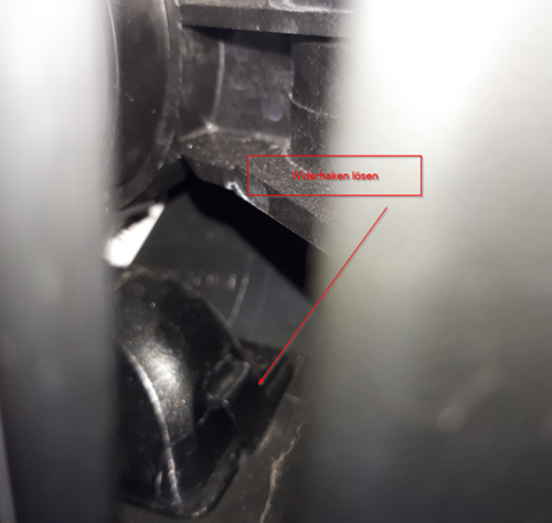

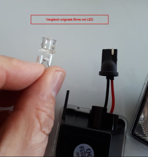

habe meine Umfeldbeleuchtung auch auf LED umgestellt.
Im Foto kann mann den Unterschied gut erkennen. Die Ausleuchtung ist sehr gut, und passt auch gut seitens Farbe gut Xenon.
Die Leds sind China -Kracher um 8 Euro (Ali exp)!
Die Montage war Easy ( 5min). Im Grunde war nur die Hürde die Originalen zu demontieren. Diese haben keinen Zugang von außen. Aber wenn man den Spiegel nach außen drückt, hat man Zugang zum Widerhaken und kann diesen lösen.
Die Leds werden einfach als Tauschbirne mit dem Kabel der Leds eingesetzt.
Negativ war bloss dass das Led Gehäuse um 1-2 mm zu gross ist und nicht ganz im Spiegel verschwindet. Abfeilen wäre möglich.
Im Bild sehr Ihr den Vergleich Links "neu" und Rechts "alt, und gelb"..und noch ein paar bildchen die bei der Montage helfen könnten.
