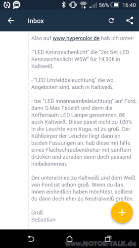

Das waren andere von Ebay, Fa. Lighttec24 oder so. Die waren so hell, die sind fast als Arbeitsscheinwerfer durchgegangen.
Bei denen von Hypercolor ist alles i.o.

Dele-fon, ich hab die auch gehabt.. die waren einfach viel zu hell -> eingepackt u. zurück geschickt. Manchen mag das gefallen, mir nicht.
Ich wollte das so wie original ab Werk bei meinem Focus. LED und das dezent.
Das haben mir die von Hypercolor geboten.
Leider sind die Leuchten nicht zugelassen. Aufgrund der nicht so krassen leuchtkraft wird es jedenfalls keinem auffallen und wenn doch, die Originalbirnchen habe ich immer im Kofferraum dabei. Jedenfalls haben die jetzt die Leuchtkraft wie bei jedem Focus, BMW, Audi, Mercedes usw. welche auch eine LED Kennzeichenbeleuchtung verbaut haben... naja, abwarten was das Schicksal bringt 😉
