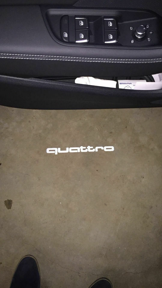

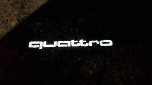

Ich bin sehr zufrieden mit den neuen Leuchten. Von Anfang an scharf, kein Sternenhimmel und schön hell. Wenn das so bleibt Daumen hoch!
Cool hoffe bekomme meine ohne Kassenzettel umgetauscht :( hab hinten 2mal Quattros vorne 2x Ringe

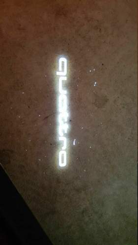

Hier noch eins ca an der Stelle, an der das vorher Bild entstanden ist. Auch mit etwas hellerer Umgebung...
Ich bin echt positiv überrascht wie hell die Projektion ist, auch in der komplett beleuchteten Tiefgarage.
Dito
Die sind echt erstaunlich hell und präzise
