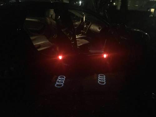

Seit einer Woche im A5 auch drin:) zwar nicht die Originalen aber bei den Problemen die man von den liest hab ich gerne die Nachbaudinger genommen.
Img-6903
@Ibomu schrieb am 3. März 2017 um 19:15:57 Uhr:
welche sind das bzw. wo hast du die gekauft?

:( 200 Euro umsonst ausgegeben und die gefälschten sind viel zu groß und sind nicht schön
@Speakers schrieb am 3. März 2017 um 19:26:43 Uhr:
https://www.amazon.de/.../ref=mp_s_a_1_fkmr1_1?__mk_de_DEÅMÅZÕÑ&qid=1488568052&sr=8-1-fkmr1&pi=AC_SX236_SY340_QL65&keywords=audi+led+projektor+voyomo
Sind momentan reduziert, Qualität ist 1A und waren in 5min verbaut. Ich werde berichten falls es Ausfälle gibt...

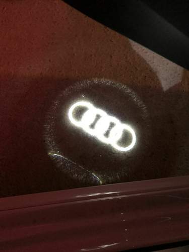

So sieht es bei mir an der Fahrertür aus ... :-(
Img-0862
Das ist schon sehr extrem :(
am 4. März 2017 um 15:16
Zum Glück hab ich mir die Teile damals nicht geholt... sieht übel aus
am 4. März 2017 um 15:18
@SirRoedig schrieb am 4. März 2017 um 15:49:57 Uhr:
Hammer! Man darf gespannt sein, wie lange die Leute so noch herum fahren müssen...
