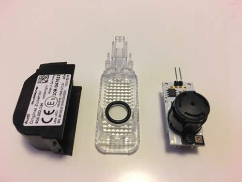

Also, ich hab gerade mal ein Original geöffnet und ich frag mich wo die Wassertropfen zwischen Linse und Glas kommen. Da ist eine Gummidichtung drin, die auch nicht zu hart ist und auf jeden Fall für Dichtigkeit sorgen sollte. Meine sind 07/2015 und haben bis Oktober letzten Jahres ohne Probleme funktioniert. Jetzt warten die auf ihren Platz in der neuen S3 Limo.
Hast du das Problem mit dem Wasser damit lösen können? Ist nur das Glas feucht oder auch der Projektor?
Bei mir gab es kein Problem mit Wasser. Haben wie gesagt über ein Jahr funktioniert ohne irgendwelche Probleme. In der S3 Limo kommen die wieder rein. Auf dem Bild ist der Originalzustand zu sehen.
Da ist KEIN Wasser drin! Schaut euch den Film an, der "zerbröckelt" mit der Zeit, was dann in der Projektion wie Wassertropfen aussieht. So klein wie der Film ist müssten das ja Wassertropfen im µm-Bereich sein... ;)
Naja sie werden halt durch die Linse vergrößert
Das ist kein Wasser, wie Pharmatlet richtig schreibt, die Projektionsfolie zersetzt sich durch Hitzeeinwirkung
@gti-bolide schrieb am 17. Februar 2017 um 20:11:28 Uhr:
ok jetzt hats "klick" gemacht ;)
