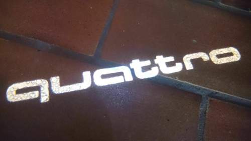

So, mal zur Quali der Audileuchten:
Hatte ja schon einen neuen Satz bekommen weil die Leuchten die ersten paar Sekunden immer unscharf waren, wie beschlagen eben. Aber die Neuen waren ja auch nicht nennenswert besser :-(
Nun sind sie 10 Monate alt und die Tage viel mir erstamlas auf, dass es nun scheint als ob der Beschlag kondensiert ist und Tröpfchen auf der Linse gebildet hat.
Sorry, aber vor so einer Quali müssen sich dann E-Bay Leuchten wirklich nicht verstecken...
Werde es nun erneut Reklamieren, Bild im Anhang.
Dsc-0377
Da geht halt der "Film" kaputt, eine Art "Dia-Folie", auf der das Logo aufgedruckt ist. Selbes Problem wie bei meinen 15 EUR eBay-Leuchten. Für meine kann ich aber günstig neue Filme kaufen (1 EUR pro Paar) und sie regelmäßig reparieren, wenn es nötig sein sollte - oder eben das Motiv ändern ;). Jetzt nach knapp 8 Monaten sehe ich noch keine Defekte an den reparierten Leuchten.
@VAGCruiser schrieb am 7. September 2016 um 09:46:20 Uhr:
Genauso sieht es bei mir auch aus - habe allerdings die Ringe. Außerdem sind rings um helle Punkte zu sehen - die waren am Anfang auch nicht da. Würde daher mittlerweile den Original Audi-Leuchten eine eher bescheidene Qualität / Haltbarkeit attestieren, schade eigentlich wenn man bedenkt, daß 2 Stück fast 100 Euro kosten. Wenn sie das nicht im Griff haben, dann sollen sie bitte so einen Scheiß nicht anbieten. Ich meine, wie kann es sein, daß nach nicht einmal 1 Jahr sich diese Verfärbungen bilden sowie rings um das Logo weitere helle Punkte entstehen.
Ja, ganz vergessen, diese willkürlichen hellen Punkte kamen bei mir auch nach und nach dazu ... Naja, auf zum dritten Satz Leuchten, Audi tauscht das Ganze ausnahmsweise mal ohne wenn und aber :rolleyes:
