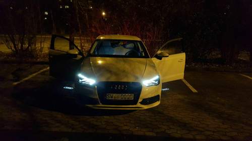

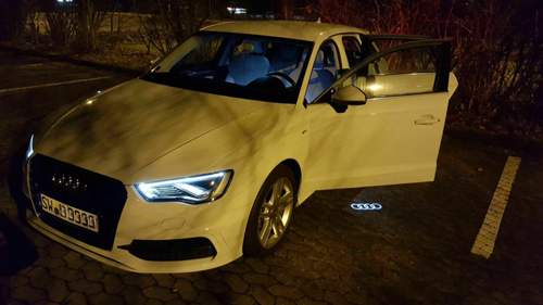

hatte heute endlich mal Zeit die LEDs einzubauen. So ganz einfach und schnell ging es doch nicht, die normalen saßen richtig fest in den Aussparungen, da war es nix mit zwei Minuten Einbau.
Habe hinten angefangen und gleich einen Schreck bekommen.
Die Kabel in den hinteren Türen sind so kurz, das ich es mit sehr viel Mühe die neuen LEDs angeschlossen habe.
Zum Glück waren die Kabel in den vorderen Türen viel länger.
Am schlimmsten war die rechte Seite, dort wollte der Stecker einfach nicht raus, und da habe ich ihn kaputt gemacht.
Na ja, die einfachen kosten nicht viel.
Das Ergebnis kann sich sehen lassen, seht super aus, leider nur im Dunkeln. Habe bemerkt das das LED Licht eine Perl - silberne Farbe hat, seht auf dem Boden schön aus.
Probleme mit der Verzögerter Schärfe habe ich nicht festgestellt.
Diese kleine aus der nähe sichtbare Partikeln, oder auch Pickelchen, sind bei mir auch sichtbar. Bin mir sicher das es bei jedem der Fall ist, einfach auf glattem Untergrund, oder weißem Papier testen lassen.
Habe bei zwei verschiedenen Anbietern gekauft, und alle vier haben diese Partikeln in der Linse. Man seht es nur wen man es weiß, das die vorhanden sind.
Hätte ich nicht gewusst das so was sichtbar ist, würde ich es nicht wahrnehmen. Man muß wirklich danach suchen.
Natürlich Spielt hier die Beschaffenheit des Bodens eine große Rolle, auf glatter Oberfläche, sehen die Ringe Top aus.
Diese vier LEDs habe ich bei Ebay für 140 Euro gekauft, natürlich neu.
Diese sitzen viel lockerer drin, als die Standart LEDs.
Habe paar Bilder gemacht, aber leider nur mit dem Handy.
Viele Grüße. 🙂
