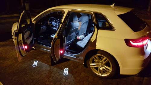

hatte heute endlich mal Zeit die LEDs einzubauen. So ganz einfach und schnell ging es doch nicht, die normalen saßen richtig fest in den Aussparungen, da war es nix mit zwei Minuten Einbau.
Habe hinten angefangen und gleich einen Schreck bekommen.
Die Kabel in den hinteren Türen sind so kurz, das ich es mit sehr viel Mühe die neuen LEDs angeschlossen habe.
Zum Glück waren die Kabel in den vorderen Türen viel länger.
Am schlimmsten war die rechte Seite, dort wollte der Stecker einfach nicht raus, und da habe ich ihn kaputt gemacht.
Na ja, die einfachen kosten nicht viel.

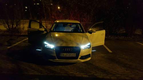

Das Ergebnis kann sich sehen lassen, seht super aus, leider nur im Dunkeln. Habe bemerkt das das LED Licht eine Perl - silberne Farbe hat, seht auf dem Boden schön aus.
Probleme mit der Verzögerter Schärfe habe ich nicht festgestellt.
Diese kleine aus der nähe sichtbare Partikeln, oder auch Pickelchen, sind bei mir auch sichtbar. Bin mir sicher das es bei jedem der Fall ist, einfach auf glattem Untergrund, oder weißem Papier testen lassen.
Habe bei zwei verschiedenen Anbietern gekauft, und alle vier haben diese Partikeln in der Linse. Man seht es nur wen man es weiß, oder mit der Nase richtung Boden geht.
Hätte ich nicht gewusst das so was sichtbar ist, würde ich es nicht wahrnehmen. Man muß wirklich danach suchen.
Natürlich Spielt hier die Beschaffenheit des Bodens eine große Rolle, auf glatter Oberfläche, sehen die Ringe Top aus.
Diese vier LEDs habe ich bei Ebay für 140 Euro gekauft, natürlich neu.
Diese sitzen viel lockerer drin, als die Standart LEDs.
Habe paar Bilder gemacht, aber leider nur mit dem Handy.
Viele Grüße. :)

Sieht doch gut aus. :)

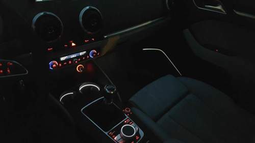

Bin mir ebenfalls sicher, dass jeder diese Partikel auf der Linse hat. Im Alltag fällt es aber wegen der Untergründe nicht auf. Schöne Innenausstattung übrigens ;-)
Ist dein Dreh-Drückschalter weiß beleuchtet?? Wieder ein Unterschied den ich bislang nicht kannte :-)
@Alias1 schrieb am 29. Januar 2016 um 13:08:47 Uhr:
Danke schön.
Ja, der Dreh-Drückschalter ist bei mir weiß beleuchtet.
20151230-165534
Hab die auch drinne...

Hast du einen Link von den LEDS? Sieht sehr toll aus
Ja klar, das ist der erster : http://www.ebay.de/.../201513674811
Und der zweiter : http://www.ebay.de/itm/161936543841
Bei dem ersten link, sind wieder welche verfügbar.
Vielen Dank. Meinte aber die Innenbeleuchtung. Dachte da hättest du die LEDs auch verbaut. Oder ist das die Standard Innenbeleuchtung?
am 29. Januar 2016 um 21:50
Der weiß beleuchtete Dreh- Drückschalter ist wohl Standard beim MMI Touch bzw dem grossen Navi. Ansonsten ist er rot beleuchtet. Also "standard"
